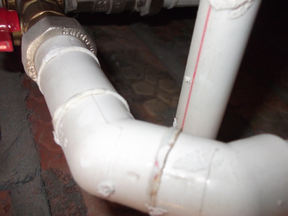

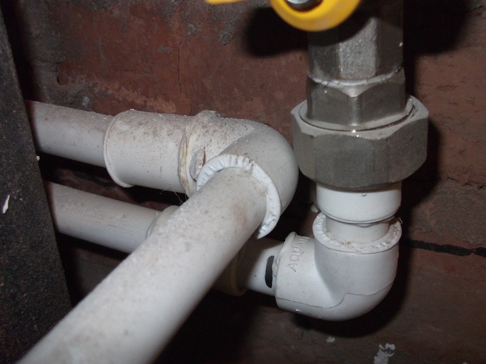

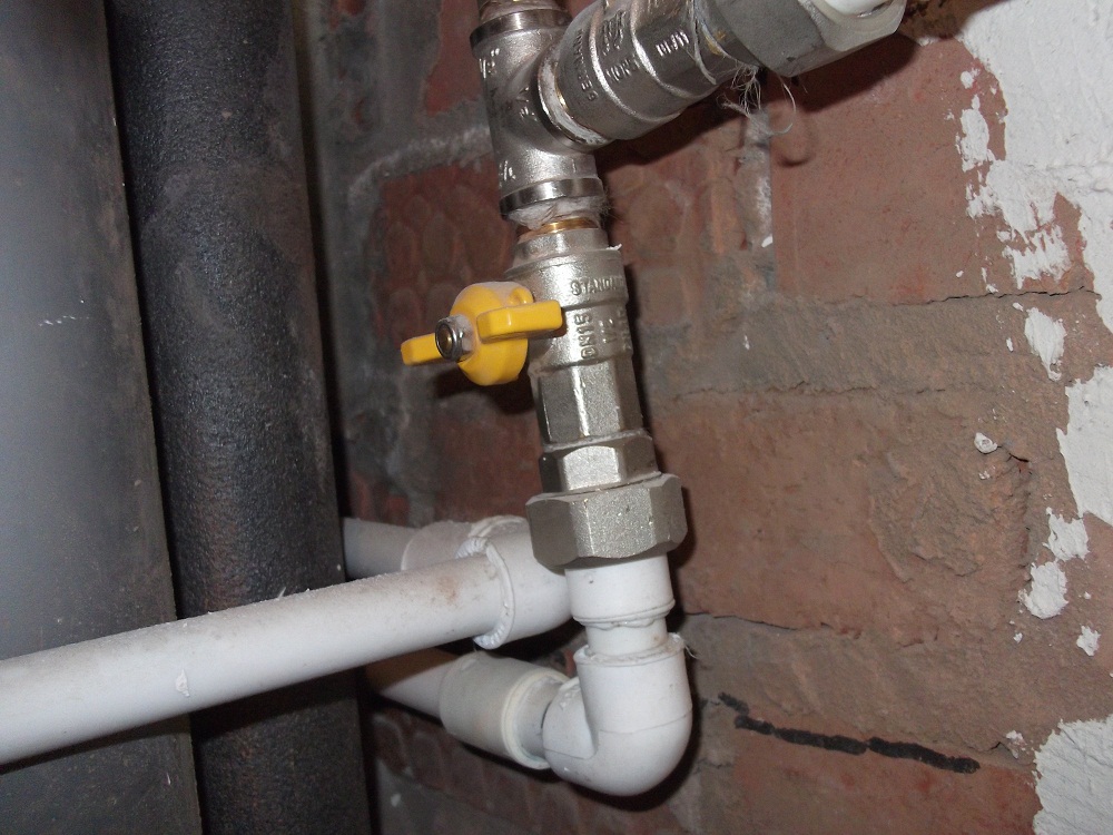

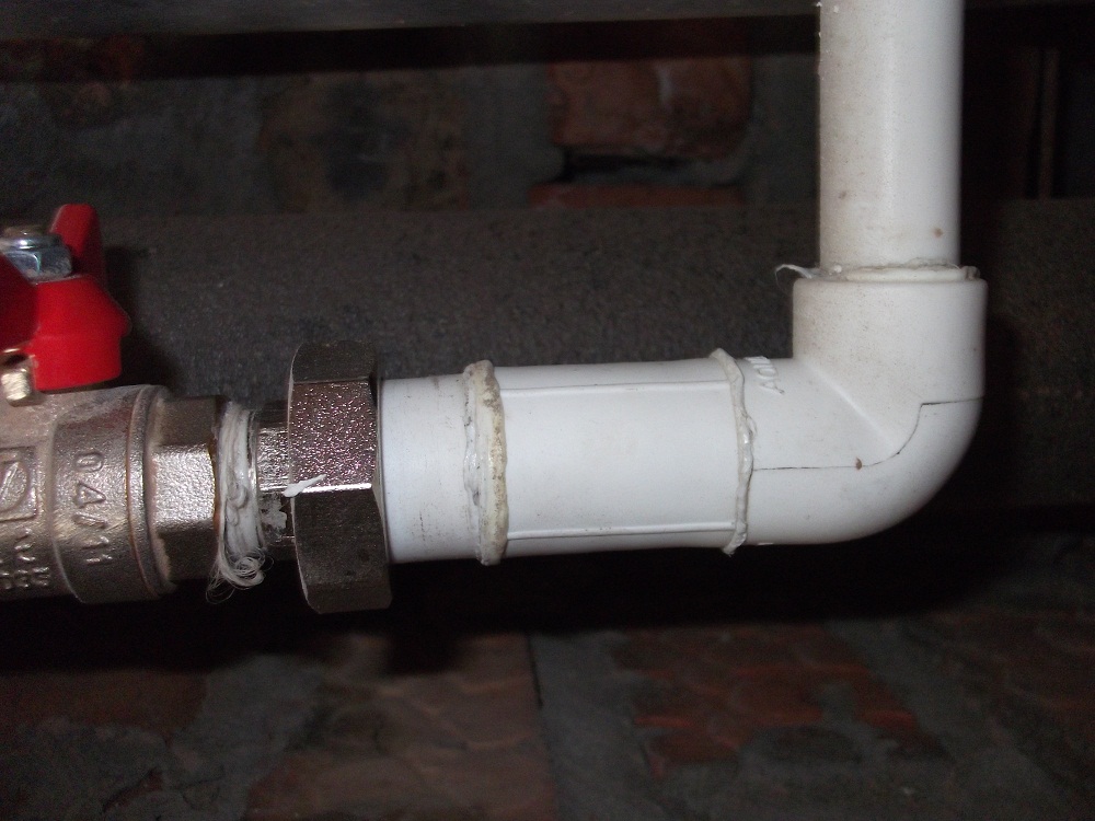

EV.SA написал : Вот труба Политек
Думаете наклейка о том что это "Политек" действительно свидетельствует о том, то это изделие сделано Политек?
EV.SA написал : Причем в трубах, отводах и тройниках разные резинки уплотнений
Ну точно - "Политек"

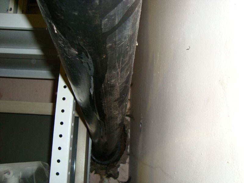

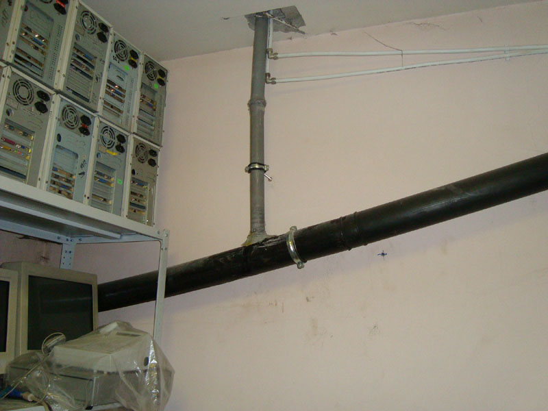

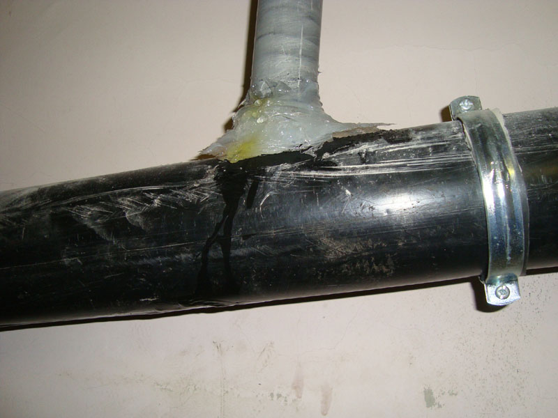

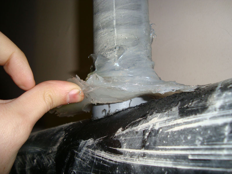

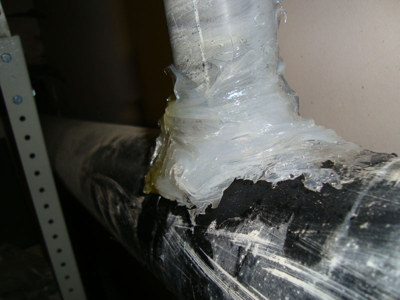

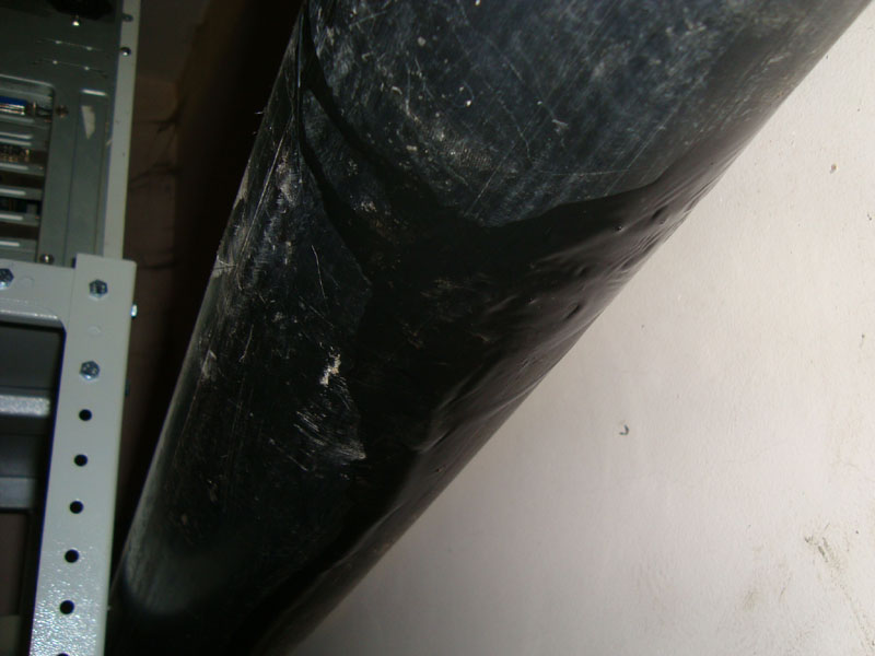

Сантехники сделали слив канализации в ливневку, получилось вот так:
Температура стала около нуля и место сочленения начало течь, хорошо уклон трубы был достаточный и труба за шкафом, в которую идет сток, большего диаметра и вода сливается туда по внешней части черной трубы, иначе бы склад был затоплен.
AlZh
AlZh
Регистрация: 03.01.2010
Таганрог
Сообщений: 2593
27.02.2012 в 21:31:07
vasilk написал : Сантехники сделали слив канализации в ливневку
Монтаж великолепен (как каналии, так и водопровода)! Рационализаторы не обращали внимание на материал тубы для силикона? Не задумывались почему полиэтилен? Пусть помаракуют и вспомнят, что "чёрная труба" - это п.н.д. и силикон ей так-же "по барабану", что со временем и проявилось.

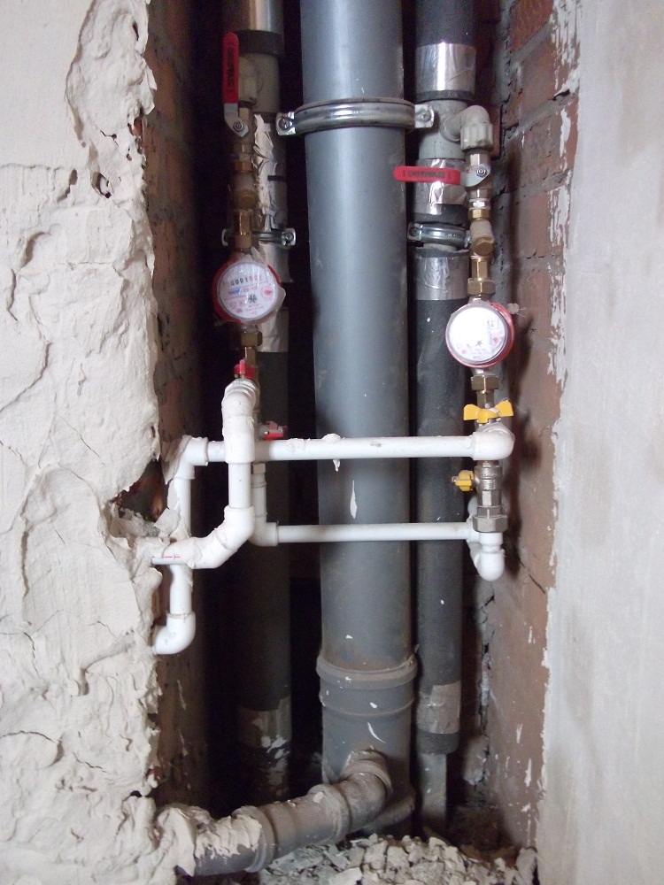

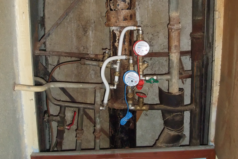

Типовая установка приборов учёта.

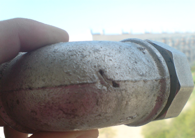

Вчера была необходимость пакануть стояки 32..причём по-быстрому.. на первой резьбе сломался ручной клупп "практика" фотки не делал..в общем развалилася..вернее оторвался кусок в одну треть..в месте крепления рычага ..хорошо местные сантехники выручили принесли другой.. и сказали что у них такой же ёкнул.. пока их ждал крутил газиком..поломал хорошую вировскую плашку..тфу.. в общем даже для одноразовых работ не лучшей вариант..

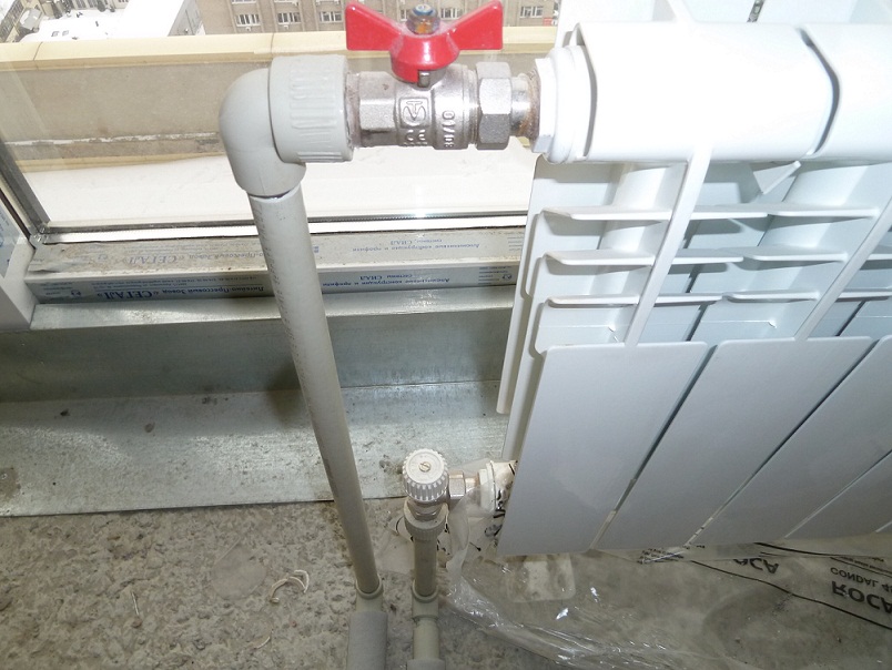

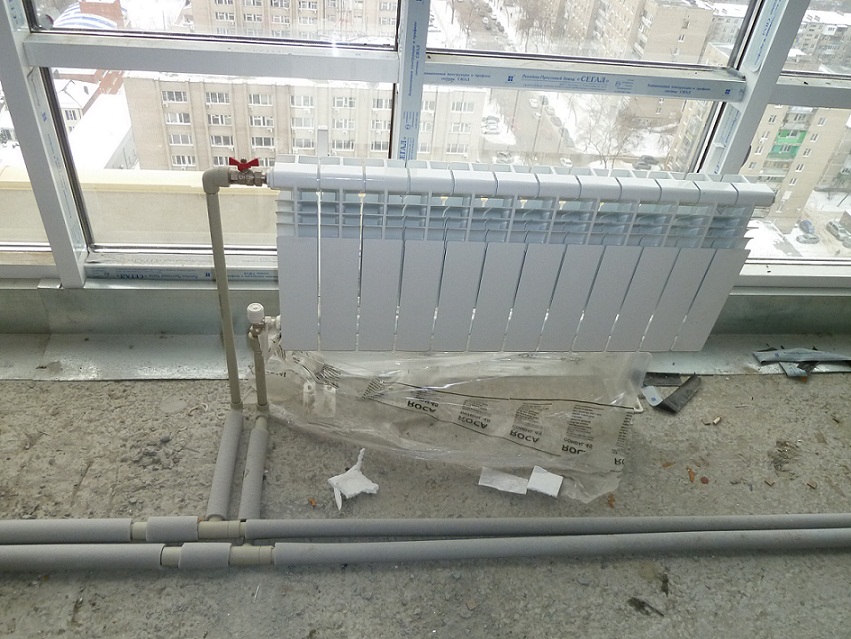

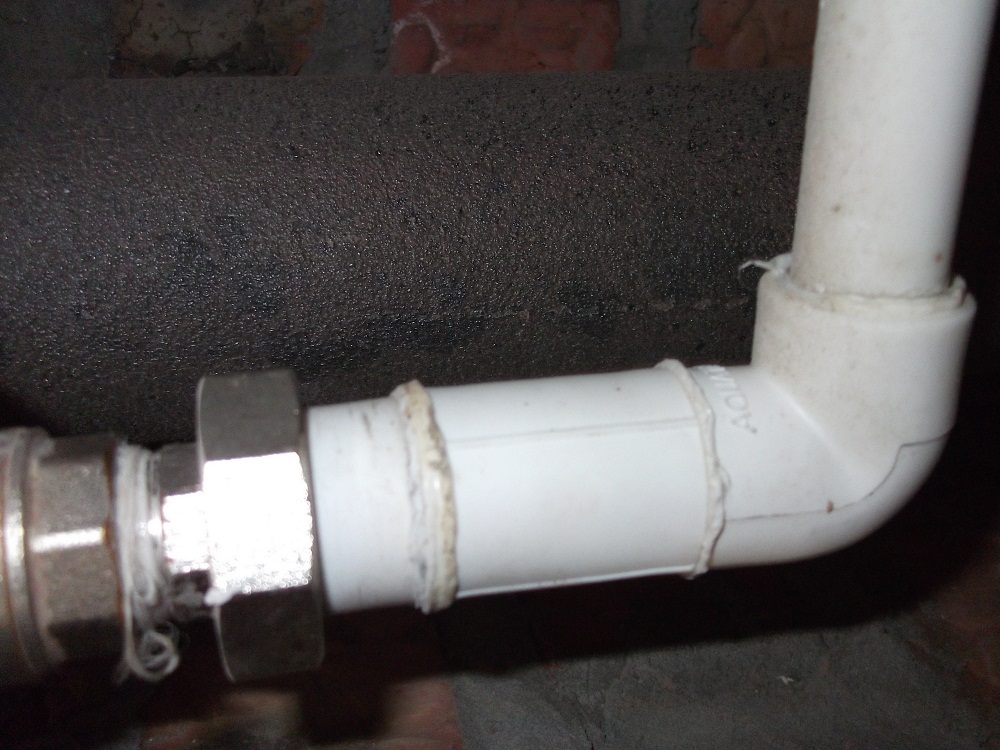

Новый 16-и этажный монолитный дом ( элитный ) , коллекторная разводка отопления по квартирам выполнена из армированного полипропилена .
01.03.2012 в 23:48:09
Technik-san
Technik-san
Техник-сан
Регистрация: 10.10.2006
Сообщений: 11553
02.03.2012 в 00:02:02
No comments
