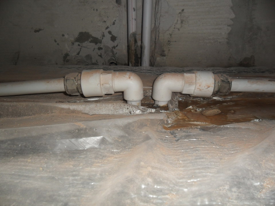

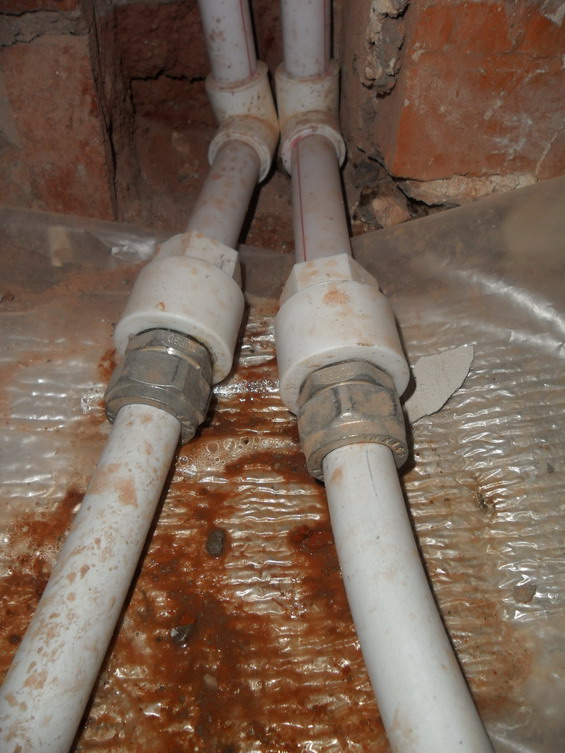

Труба РВК с красной полосой, армированная алюминием, куплена в Леруа Мерлен.
Вздулись в течение трех дней эксплуатации на холодной воде ... Продольные волнообразные вздутия на середине участков, достаточно далеко от сварных соединений. Подробнее в теме http://www.mastercity.ru/showthread.php?t=84407&page=2 Вот что видно после вскрытия...

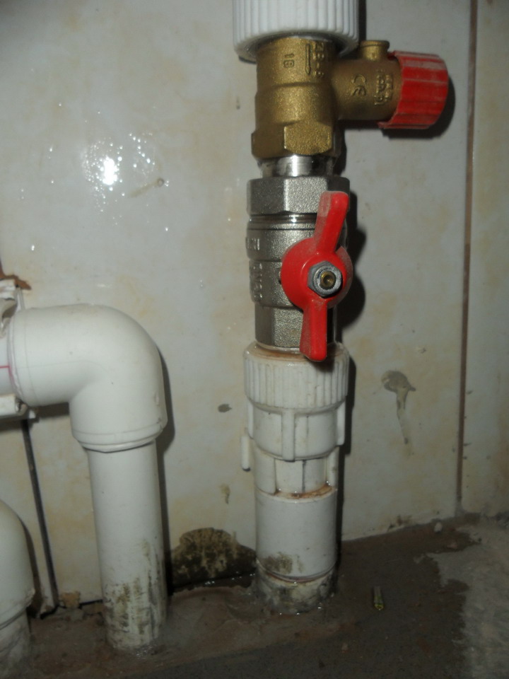

Очередной краник от Valtek
Стоял от застройщика ДСК 1 (интересно кто , сколько и кому отвалили бабла) на ХВ ,не перекрывает полностью воду . Местный сантехник который менял кран (ук не разрешает менять самим жильцам и их мастерам ;) золотая жила ;) ) меняет их в среднем по 10 -20 штук в неделю . Узел водоподготовки от застройщика
Редуктора неизвестного производителя ,на ХВ -как будто нет вообще ,на ГВ текла струйка толщиной с волос ;)

EV.SA написал : менял кран (ук не разрешает менять самим жильцам и их мастерам золотая жила )
Золотая жила это лохи. Которые не понимают, что за кран отвечает УК и бесплатно поменять кран это обязанность УК. Ну или с Вальтеком не так всё печально. Если бы тот сантехник запыхавшись бегал бы по бесплатным заменам, УК бы разрешала жильцам ставить свои только в путь. А так все довольны, и волки сыты, и овцы целы. :)

EV.SA написал : ,не перекрывает полностью воду
А почему не перекрывал?

SCB написал : А почему не перекрывал?
Похоже под конусную направляющую штока (в теме про краны Эак, есть разрез этого крана) попадает грязь .

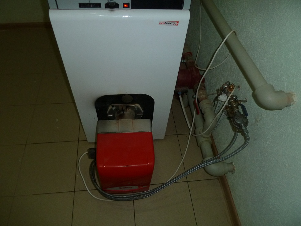

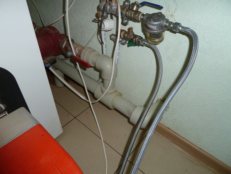

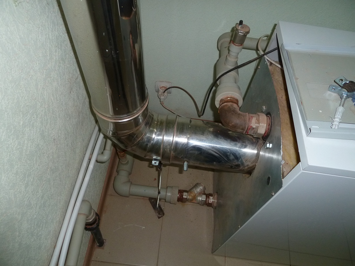

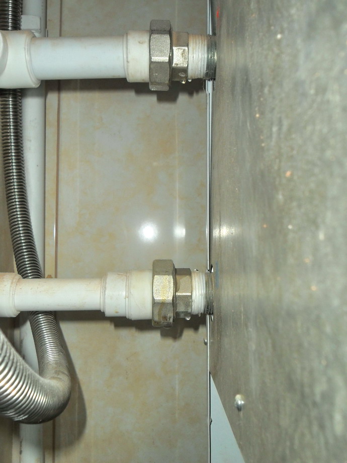

Вот такое оригинальное решение видел в ВКонтакте. Вместо подрывного клапана на водогрей установлена "подрывная" гибкая подводка.
А потому что Valtec :D

EV.SA написал : Похоже под конусную направляющую штока (в теме про краны Эак, есть разрез этого крана) попадает грязь .
Вы этот краник не выбрасывайте, отдайте представителю Валтек, они такие вещи собирают.. почему не перекрывал,? может быть, что случай банальный как обычно в новостройках, после паяльных работ у соседей по стояку в ваш шаровый, вентильный кран очень легко может попасть ошметок металла и тогда все, ни шаровой ни какой другой кран нормально работать не будет.

Kranoff написал : "подрывная" гибкая подводка.
а между ней и водогреем ОК ? Тогда часть подводки неплохо защищена, исполнитель явно снижал вероятность аварии )))

klipper_OK написал : Труба РВК с красной полосой, армированная алюминием, куплена в Леруа Мерлен.
Да, вот енто порнография :(

Трубы были установлены на холодную и горячую воду (покупал одинаковые) в санузле панельной 9- этажки. Естественно ни о каких 25 атм. и речи не идет. После того как через три дня были замечены вздутия на участках подводки к стиральной машине и смесителю ванны они были естественно срезаны и выброшены из квартиры т.к. дожидаться пока зальет мою квартиру и соседей я не стал. Тратить время на разборки с Леруа Мерлен и Вашей компанией просто нет времени т.к. занят ремонтом. А на форум написал. т.к. постоянно пользуюсь информацией с него и хочу чтобы форумчане были в курсе данного случая. При этом я взял на себя труд уведомить об этом Вашу компанию. З.Ы. Наверное если бы я был злой конкурент, то указал бы какие трубы я поставил после Ваших. З.Ы. 2 По поводу вещдоков, т.е. Ваших шедевров не обольщайтесь что их нет т.к. трубы были выброшены из квартиры, но лежат в гараже, так что если что могу предъявить! http://www.mastercity.ru/attachment.php?attachmentid=402646&d=1369677477
З.Ы.3 Странно, что Вы не считаете адрес электронной почты, предоставленный мной, контактной информацией :cool:?
