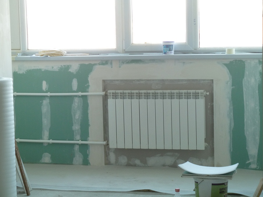

maximys78 написал : Там еще засада с радиаторами ,подключены из стены полипропиленом диагональю,как их потом снимать будут...
Проблемы у всех , кто сначала вешает батареи , а потом пытаются сделать штукатурку на стене . :)

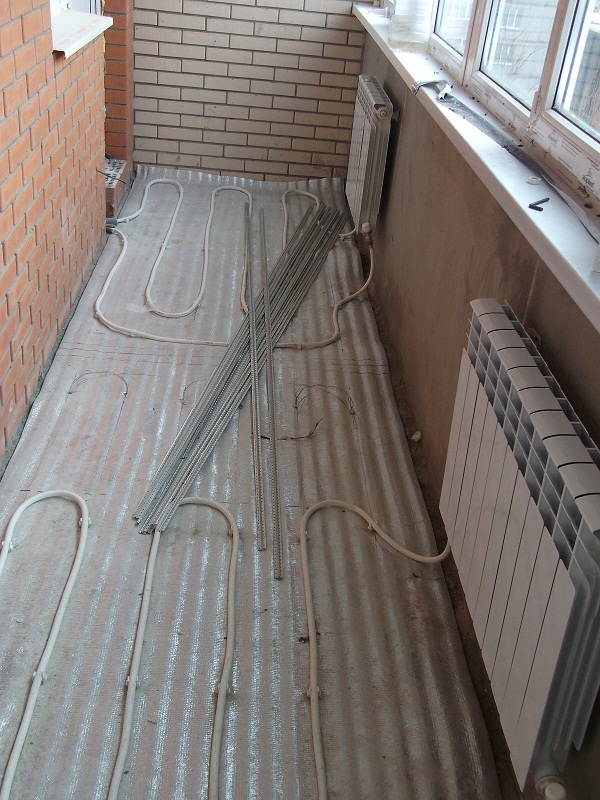

10.03.2012 в 17:56:56

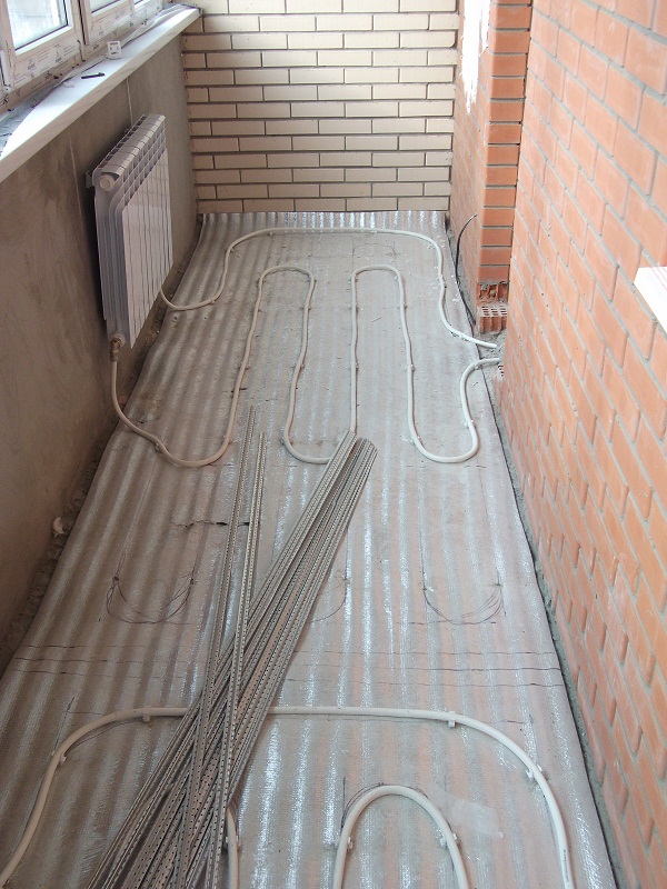

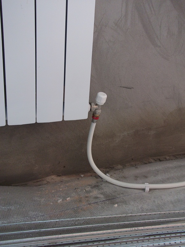

Радиатор не достаточно прогревается , по такой вот собранной схеме . :)

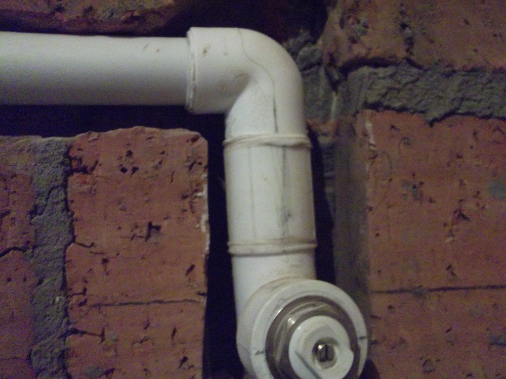

maximys78 написал : ...подмотка на Тангите...
Похоже на фум-ленту.
maximys78 написал : ...Там еще засада с радиаторами ,подключены из стены полипропиленом диагональю,как их потом снимать будут...
Про это не понял (на угловых кранах американки, трубы не замурованы, судя по фото).

10.03.2012 в 18:25:09

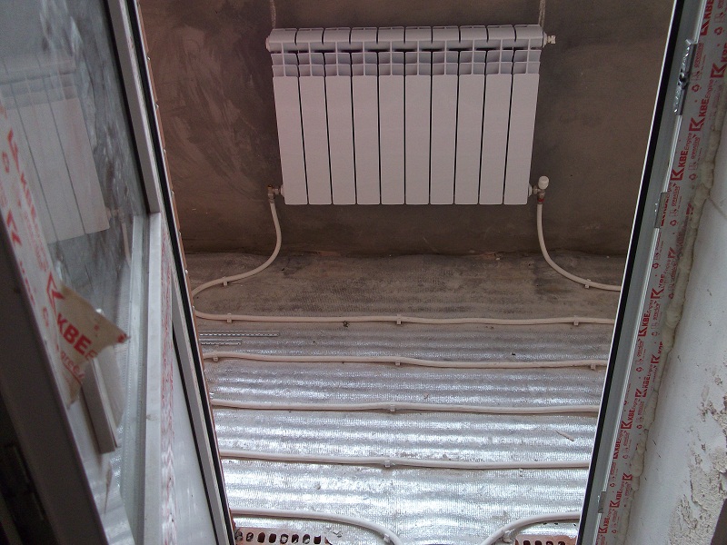

Юрасик написал : Опять тот же подъезд но уже другой мастер,в другой квартире
И опять в этом же доме но уже другая квартира и другие сантехники делали,клиент жаловался что вынесенные на балкон батареи не греют,на что мастера ссылаются мол теплоноситель погорячее дадут и всё наладится:a

10.03.2012 в 18:52:08
Разводка сантехники - в бюджетном варианте :)

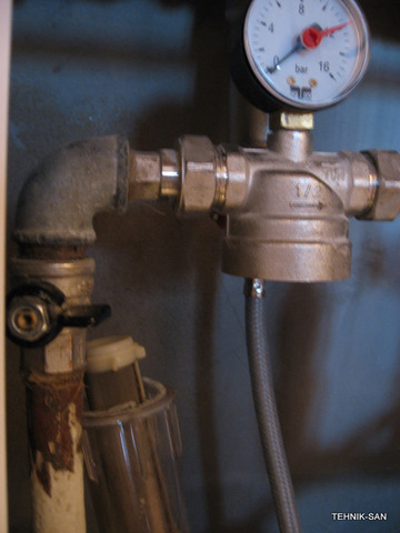

15.03.2012 в 22:14:00

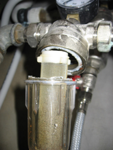

Дядя Сёма° написал : ... не путать этот левак с Tiemme
Вы полагаете, что Tiemme - форева ? )) ведь с этих фоток и начинался сей топик.
сансэй
сансэй
Регистрация: 13.01.2008
Сообщений: 7428
15.03.2012 в 22:49:45
Tehnik-san написал : с этих фоток и начинался сей топик.
это проблема всех прозрачных пластиковых колб..и вы несомненно в курсе этого)
