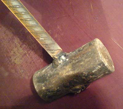

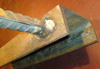

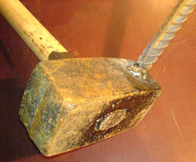

24.05.2007 в 13:53:36
#419451
Испробовал ТСС САИ 160А. Правда не по прямому назнаению для сварки с аргоном, а промто сделал держак для электродов, да и попробовал. Электродом тройкой получилось симпатично. Правда немного. Впечатлени самые приятные. :) Только.. как бы не спалить.. Может подскажет кто: Если инвертор для аргонно-дуговой сварки, штучными электродами варить МОЖНО или НЕТ ???

#419842
Valerii8 написал : Может подскажет кто: Если инвертор для аргонно-дуговой сварки, штучными электродами варить МОЖНО или НЕТ ???
Если в инструкции написано, что можно, значит можно. У этого написано. Но надо иметь ввиду, что в этом режиме ПВ меньше. Только вот если у TIG инвертора нет переключалки на режим MMA, то скорее всего там нет и стандартных фич MMA инверторов (горячий старт, антизалипание, автоматическое повышение тока)
