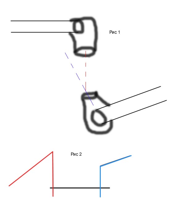

Задача казалось бы простая. Имеются две точки с наружной резьбой полдюйма. Надо их соединить, чтобы пошла вода. Расположены они криво одна относительно другой. Двумя уголками и стальным сгоном не соединишь. Думал плюхнуть МП придав ему необходимый изгиб, но встретил мнение, что МП не пригоден для коротких соединений. Что же делать? Начать изучать полипропилен и накупить кучу прибамбасов для него. Ради двух соединений… Да его и гнуть то вроде не особо можно. Медь там исключена, из-за стальных труб. Нанимать профи с необходимым инструментом? Так никто из серьезных не возьмется за такое мало денежное дело. Остается … гибкая подводка. Да она и так сейчас там стоит и действует людям на нервы.

Работаю трубой МП SP приходится делать соединения отрезками труб длиной 10-15см с изгибом никаких проблем главное чтоб был прямой участок 5см до изгиба, но интереса ради любопытства для спрошу у представителя, а если не трудно фото скиньте возможно есть другое решение вашего вопроса.

"Двумя уголками и стальным сгоном не соединишь." - ошибаетесь скорее всего, на резьбе х.з. чего только натворить можно, если отойти от стереотипов. и надежно будет ...

Попробовал нарисовать. Не судите строго, ибо по ИЗО у меня была твердая двойка. Несоосность на рисунке намерено увеличена для наглядности. В реальности она куда меньше, но вполне ощутима и ее не убрать небольшой подвижностью левой трубы. Правая же труба замурована в стену, и торчит небольшой кусочек с резьбой. Вдобавок сами трубы не лежат в одной плоскости, что не отражено на схеме. Это еще больше портит жизнь. Расстояние между ними 200-300 мм.
В принципе можно поставить на концы обоих труб уголки так, чтобы пустить две трубки вертикально вниз, затем обрезать их на одном уровне, нарезать резьбы и соединить по прямой на сгоне. Рис 2. Но тогда придется ломать новые дыры в стенке сантехшкафа, чего не очень хотелось бы. К тому же такой фокус пройдет если обе трубы лежат в параллельных плоскостях ( например обе горизонтальны). А так ли это, я не совсем уверен.

Х.з..... За дело двойка :-)) А если не упираться в эти 15 см , а сделать большую петлю (часть круга) из м\пластика, чтобы на большей длине отыграть все проблемы ?

Может быть и так подойти.. правда там все портит дело стенка сантехшкафа. Но может и можно как нибудь изловчиться или сделать новую дыру в этой стенке.
А как гнуть чтобы не заломать трубу? Трубогиб баснословно дорого... Остается пружина. Так понимаю, что наружняя. А по каким критериям ее выбирать? Вобще как относятся к пружинам опытные монтажники МП? На рынке можно найти пружину за 100р, в ОБИ видел за 150р, с сантехкомлекте рублей 800, дай бог не соврать по памяти. Рынок недалеко, ОБИ под боком, а саантехкомплект в другом конце города и цену ломят. Почему такая разница в цене пружины? Что в ней может стоить 800р. Это же простая железяка. Еще где бы найти дешевый калибратор? Фаску можно и ножиком аккуратно снять, а откалибровать пальцем не выйдет. Какой тип труб не возьми, когда начинаешь копать, выясняются неприятные подробности. Все начинает обрастать огромными наростами из дорогущего специнструмента, без которого выйдет жуткая халтура. Воистину "познание множит скорбь".

Нержавеющий сильфон?

500-1000руб в зависимости от размеров и производителя.Газовую сильфонную подводку видели?-то же,только для воды.В обях видел точно.Доп инструмент не требуется,-накидные гайки там. 60-80 бар на разрыв,рабочее 6-10 бар.
