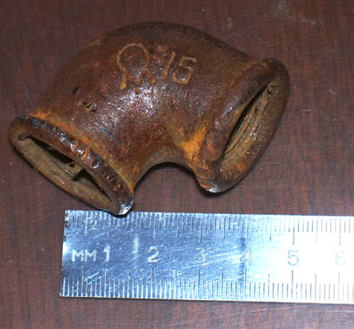

Сорри за оффтоп. А как отличить по спилу чугун от стали? Или такой вывод был сделан по размеру трубы, раз туда влезла пробка?
Я сам на днях спиливал уголок на водопроводе и метал резался как-то подозрительно тяжело. И нагрелся так сильно, что думал диск спалю. Уголок такой же как на фото. Уж не чугун ли? Спил был блестящий и светлый, почти полированный.

Ну чугунную трубу от стальной отличить - как два пальца...
