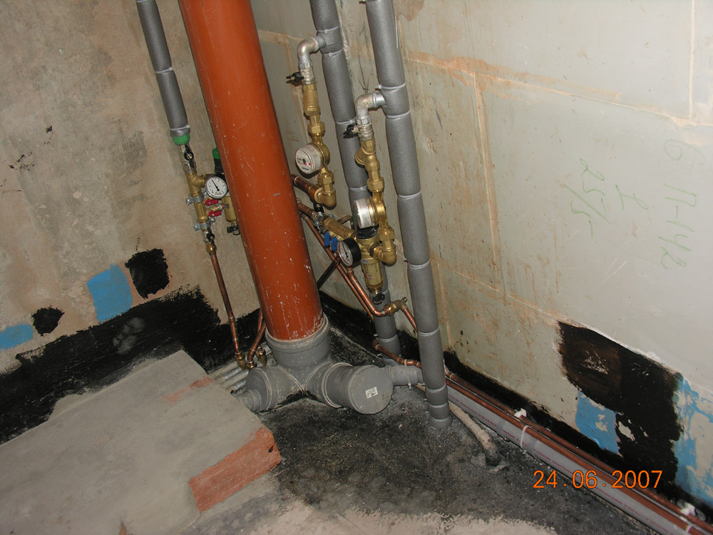

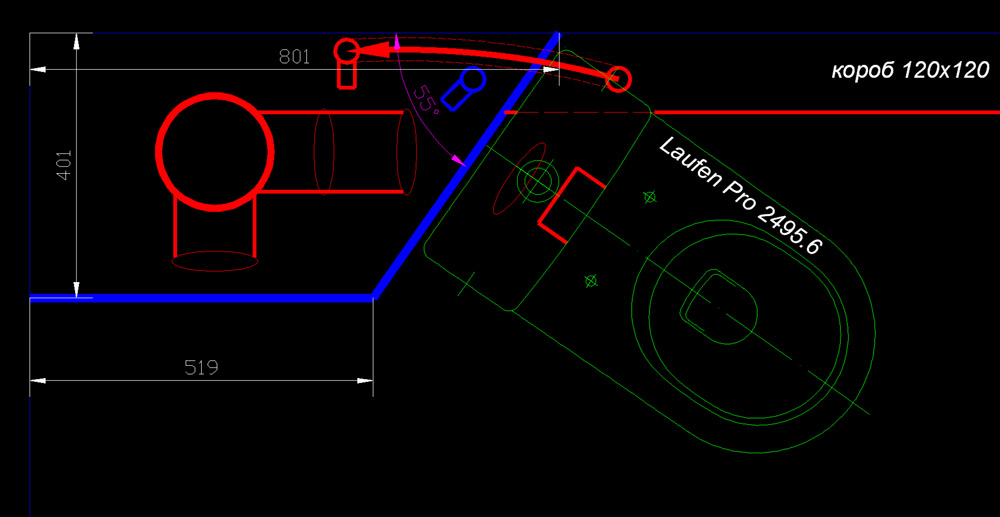

Необходимо в малом санузле закрыть вертикальным коробом из ГВЛВ стояки (см.фотку). Угловой короб должен состоять из двух вертикальных листов (высота 2.75м), см. схему: схема короба показана двумя жирными синими отрезками. Далее - обшивка кафельной плиткой. Причем в нижнем по схеме листе ГВЛВ предполагаются 2 лючка для доступа к сантех арматуре (её видно на фотке). Сложности: а) как собрать достаточно жесткий каркас с углом между листами порядка 55градусов? б) на полу линия установки короба пересекается с 4 трубами - стартовый П-профиль не закрепить по всему полу (на стенах и потолке - можно). Что делать? Какие (1 или 2) стоечные профили использовать в месте сопряжения листов ГВЛВ и как их развернуть? Какие профили на стенах? Надо ли обязательно ГВЛВ в 2 слоя или хватит одного? Надо ли мазать ГВЛВ гидроизоляцией изнутри короба (где можем быть конденсат)? :confused:

Prok12 написал : на полу линия установки короба пересекается с 4 трубами - стартовый П-профиль не закрепить
А фундамент на высоту труб (из кирпича или газобетона) + гидроизоляция ?
А стартовый уже на фундамент Встречный вопрос - медь не стремно на воду в свете муссирующейся на форуме темы про точечную коррозию, у Вас район какой ?

лил на полу бортик, плюс у меня инсталяция гвлв 2 слоя под дверцу ПН50 с вложенным бруском, у меня двери (лючок) из толстого стекла 8мм матового зелегого в цвет мозаики

Prok12 написал : закрыть вертикальным коробом из ГВЛВ стояки
Представьте себе на минуту протечку сверху по стояку, что бывает не так уж редко. Во что превратится Ваш гипс? Гипсовые материалы в ванной - абсурд! Делайте короб из пенобетонных блоков толщиной 5 см.
