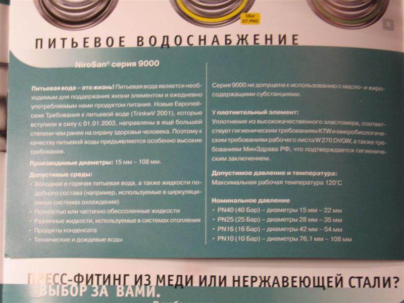

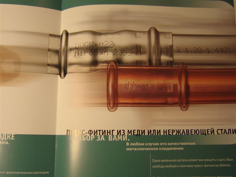

02.07.2007 в 01:12:33
serg7 написал : конкретное ТЗ. Например: http://www.interprom.kiev.ua/StHoseFiles/MetalHose.htm
это совсем другая тема + ценник :eek:
Пресс фитинги SANHA из нержавейки - вот что вам нужно !!!
