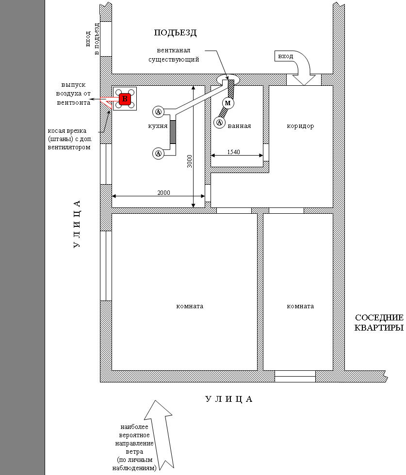

Вот мой вариант вентсистемы. Здесь учтены замечания Палецкого (кроме вентзонта). В стене над плитой под потолком канал в стене (на улицу) имеет косо врезанный отвод (штаны), необходимый для захвата горячего воздуха от плиты, "пролетевшего" мимо работающей вытяжки и не захваченный ею и скапливающегося под потолком. В этом косо врезанном отводе будет дополнительный вентилятор, включающийся при включении вентзонта. Кроме того, этот дополнительный вентилятор можно будет включать и независимо от вентзонта (поставлю релюшку или что-нибудь другое придумаю).

jek написал : У меня есть еще один вариант размещения вытяжки.
Так получше. Но чем больше элементов системы, тем сложнее их увязывать. Чем система проще, тем лучше. Не понял, зачем нужны штаны и дополнительный вентилятор в стену? И зачем два анемостата в кухне? Уберите штаны с вентилятором и один анемостат, а оставшийся переместите поближе к плите "для захвата горячего воздуха от плиты, "пролетевшего" мимо работающей вытяжки и не захваченный ею и скапливающегося под потолком". И будет Вам счастье. Когда вытяжка будет работать, то "пролетать мимо" будет совсем незначительное количество воздуха. Пусть это достанется анемостату. Кроме того, у Вас две стены глухие, значит эффективность вытяжки будет выше. Кроме того, при выбросе на фасад, у вытяжки почти не будет потерь, в сравнении с выбросом по воздуховодам и вентканалу. При одновременном же включении вентилятора и вытяжки, Вы только увеличите давление в канале, а значит уменьшите эффективность как вытяжки, так и вентилятора. Чем больше размер пустот в стене Вы сделаете, тем сложнее будет избежать промерзания и конденсата. Кроме того, наличие штанов не исключает движение воздуха в "свободную" "штанину".

trubo4ist написал : Чем больше размер пустот в стене Вы сделаете, тем сложнее будет избежать промерзания и конденсата.
Что можно придумать для зимнего периода, чтобы не было заброса холодного воздуха в помещение?

trubo4ist написал : Не понял, зачем нужны штаны и дополнительный вентилятор в стену?
Штаны нужны для того, чтобы "развести" выхлоп вытяжки и дополнительное (второе) отверстие (с вентилятором или без него). Собственно дополнительное (второе) отверстие нужно для того, чтобы был приток воздуха в то время, когда вытяжка не работает (т.к. в вытяжке есть свой обратный клапан и воздух обратно поступать не сможет). Это будет особенно необходимо, когда поставлю пластиковое окно (предотвращение конденсата на стеклах, проветривание и проч.). Тем более, что воздух из кухни будет уходить через анемостат и на смену ему должен приходить свежий воздух. Ну а сам вентилятор в дополнительном (втором) отверстии в стене будет стоять "на всякий непредвиденный случай", причем с реверсом (вдув и выдув воздуха). Сейчас есть польские вентиляторы (по-моему Dospel) с автоматическими центробежными жалюзи (жалюзи закрыты, когда вентилятор не работает и открываются, благодаря центробежному принципу при вращении вентилятора). Мешать работе вытяжки он, как мне видится, не сможет.
trubo4ist написал : И зачем два анемостата в кухне?
Два - лучше, чем один... :)
trubo4ist написал : Кроме того, у Вас две стены глухие, значит эффективность вытяжки будет выше.
Здесь я не совсем понял...
trubo4ist написал : Кроме того, наличие штанов не исключает движение воздуха в "свободную" "штанину".
Это "лечится" установкой вентилятора со шторками (жалюзи) в дополнительное (второе) отверстие в стене.
trubo4ist написал : При одновременном же включении вентилятора и вытяжки, Вы только увеличите давление в канале, а значит уменьшите эффективность как вытяжки, так и вентилятора.
Согласен. Пожалуй, не буду заморачиваться с одновременным включением вентилятора и вытяжки. Пусть будут независимы друг от друга.

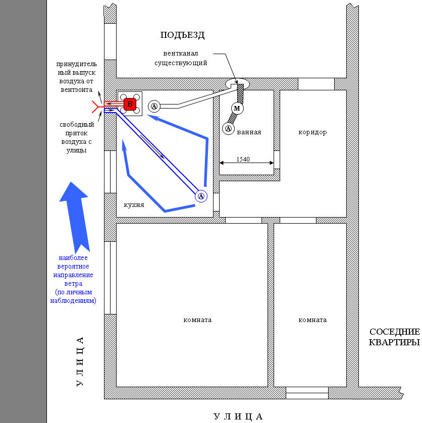

Как вам такой вариант вентсистемы?

jek написал : Как вам такой вариант вентсистемы?
Лучше, но сказать, что хорошо - не могу. Основное время все будет нормально, но как Вы собираетесь жить зимой? На кухне будет холодильник, не считая обмерзания трубы и конденсата. Приток нужно подавать в комнаты, а не в кухню. Запахи будут расползаться по всей квартире.

trubo4ist написал : На кухне будет холодильник, не считая обмерзания трубы и конденсата.

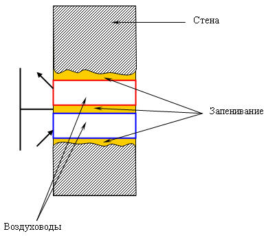

А если воздуховоды теплоизолировать, как на рисунке?

25.07.2007 в 11:23:30
trubo4ist написал : Приток нужно подавать в комнаты, а не в кухню. Запахи будут расползаться по всей квартире.
Когда на кухне будет происходить "готовка", надо будет закрывать кухонную дверь и циркуляция воздуха будет происходить практически только внутри кухни: по "синей" трубе - будет подаваться воздух с улицы, по "красной" - будет происходить выброс на улицу при помощи вентзонта. "Точку" подачи уличного воздуха на кухню можно "перенести" к противоположной (относительно вентзонта) стороне - над входной дверью кухни, используя длинный воздуховод. А в зимнее время - еще и немного подогреть его (это пока что предположение). Но главное - циркуляция будет внутри кухни и вытяжка в туалете не будет "реагировать" на включение вентзонта. Я достаточно понятно изложил? Как вам такой вариант?
