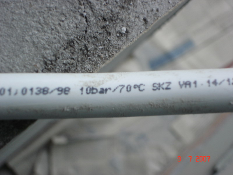

Уважаемые знатоки!
Появился у меня один вопрос...
У нас во всех магазинах продается МП труба Henco, якобы Бельгийского производства. Меня смущает странная маркировка: на одной и той же трубе написано как 10 Bar 95 oC так и 10 Bar 70 oC. По крайней мере на 16 трубе везде такая двоякость!
Это разные методики испытаний, или как?
Годится ли такая труба для разводки горячей воды?

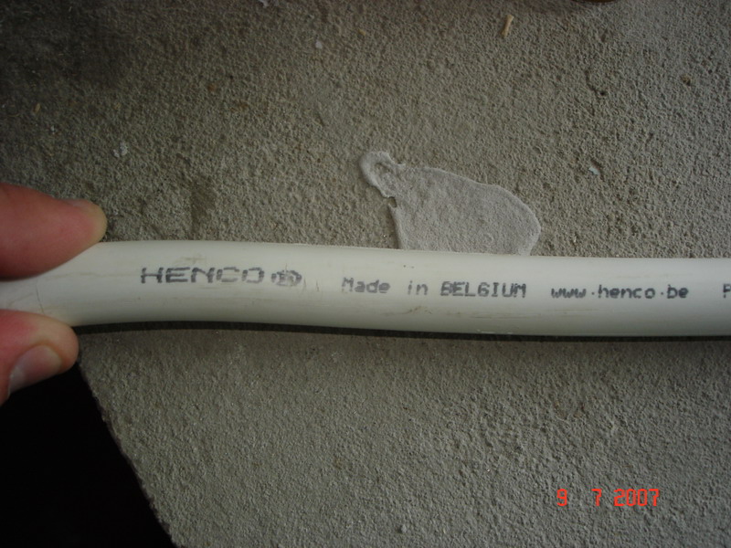

Есть идея выложить фотки трубы HENCO. Обещаю завтра.
Сталкивался с китайской HENCO, но там и по цене был заметный минус - раза в 2 ниже.

Я тоже завтра выложу фотки...

09.07.2007 в 09:13:52
У меня стояли трубы с такой маркировкой. Проблем не наблюдалось. И сейчас взял новые - маркировка такая же. В магазине сказали, что эти трубы типа специально для России делают, т.к. у нас в системах горячая вода не более 70 градусов. :) Так что можно использовать в домах, где давление не превышает указанное. У меня даже на отоплении стоят такие - ничего им не делается.

В общем внизу приложены фотки трубы.
A по этой ссылке приведена расшифровка маркировки МП трубы Henco.
Вывод: на трубе Henco присутствует как 10 Bar 95 oC(рабочее давление / максимальная температура) так и 10 Bar 70 oC (некий Шведский сертификат)
