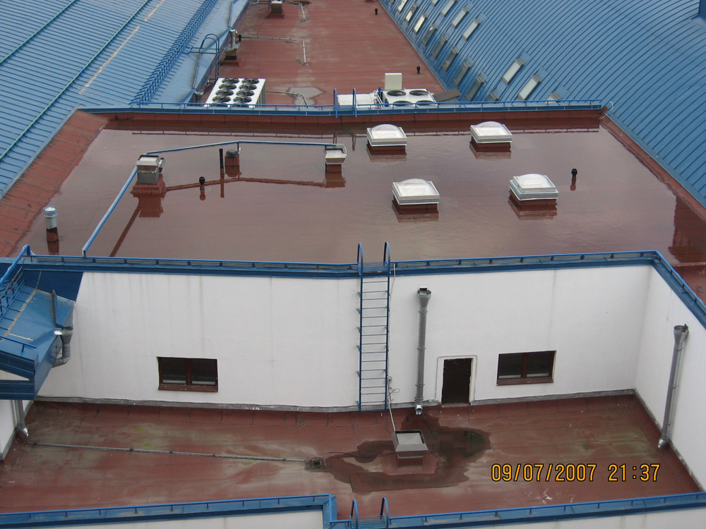

269
Это Вы подобное предлагаете :cool:
Вот меня очень интересует - зачем же это по порядку затапливаются эти "отсеки" если объект сдан всего лишь в прошлом году.

2 69
Насколько я понял вы советуете гидроизолировать крышу материалом подобным (или таким) как на фотографиях. Вопрос собственно в следующем – почему/зачем после первой же зимы… далее по тексту
