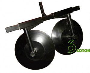

tremal написал : Опробуете видно будет , главное спереди окучника рыхление сделать , а не драть землю насухую
На Кроте родные ГЗ из комплекта с ушастым окучником работают с пробуксовкой и отлично рыхлят землю, и уже рыхлённую землю окучник отваливает. На сколько меньше сопротивление дискового окучника? А то если без пробуксовки из за уменьшения сопротивления будет работать - замкнутый круг
LeonidS написал : рыхление и еще раз рыхление...
Теряется весь смысл (по крайней мере на Кроте).

tuger написал : На Кроте родные ГЗ из комплекта с ушастым окучником работают с пробуксовкой
Потому и пробуксовка , что земля спереди окучника не рыхленая.Зачам мучать МБ если можно поставить долото или стрелы и тем самым разгрузить МБ и не рвать редуктор.

20.03.2011 в 23:16:28
tremal написал : Потому и пробуксовка , что земля спереди окучника не рыхленая.Зачам мучать МБ если можно поставить долото или стрелы и тем самым разгрузить МБ и не рвать редуктор.
По ощущениям, с фрезами движку тяжелее, врятли это "рвать редуктор". Тут и с пробуксовкой топать приходится в хорошем темпе, к долоту придётся ХУ делать, а смысла тогда так заморачиваться. Красиво дисковые на видио работают, ушастик по сравнению с ними - бульдозер, вот и думаю, есть ли смысл заморачиваться, или оставить как есть, ушастик вроде ругать не за что?

tuger написал : ушастик вроде ругать не за что?
Эт точно.Я пользуюсь ушастым , но на МБ ставлю пропольники

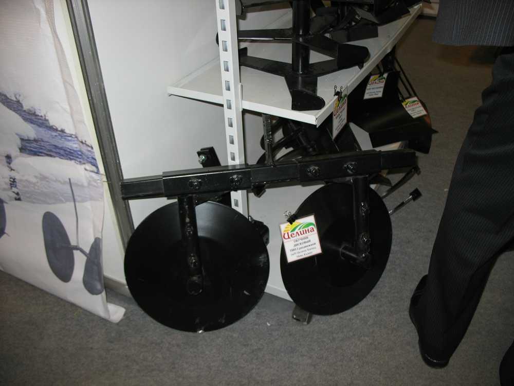

Ребята, видел сегодня дисковые окучники диаметром 450 мм. Как вы думаете не большие ли они для окучивания? и вообще разясните когда используют диски больших размеров, а когда менших? Думаю взять пару окучников и установить на двойной сцепке, можно ли так делать?

VIK-m написал : видел сегодня дисковые окучники диаметром 450 мм. Как вы думаете не большие ли они для окучивания?
У меня такие. Диаметр хороший. См. здесь и в работе.
