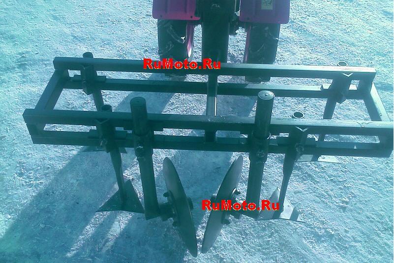

yarstep написал : перезалейте
Это из http://www.rumoto.ru с них не грузится, посмотрите пож сами

Бело написал : посмотрите пож сами
мощнейшая рама для навесного и исполнение с лапками как у КИНа. Все работает!

yarstep написал : мощнейшая рама для навесного
Этот ДО наверное не только окучивает. Там еще стоит 4 лапы . По этому и рама мощная.

yarstep написал : исполнение с лапками
Всегда с удовольствием слежу за Вашими постами. На Ваш взгляд, какая ширина стрельчатых лап оптимальна для работы на междурядьях картошки около 60см.

Agronom. написал : Этот ДО наверное не только окучивает.
С таким положением органов ни чего им не сделаешь..

umnyi написал : С таким положением органов ни чего им не сделаешь..
А подробней, а то я уже покупать собрался

ДО нормальный. Он еще и культивировать умеет. НО боюсь мой МБ в 6,5 кобыл быстро начнет уставать.:o
Опааа. а я аргументы подобрал...
Agronom. написал : не только окучивает
установив лапы и колеса имеем пасивный культиватор, пропольник. с дисками - окучник, с ежиками - рыхлитель корки междурядь, да и бороны есть за что прицепить при надобности. и каток для трамбовки свеклы есть где устроить
Если доделать пару регулировок, то должен работать нормально.

yarstep написал : Опааа. а я аргументы подобрал... установив лапы и колеса имеем пасивный культиватор, пропольник. с дисками - окучник, с ежиками - рыхлитель корки междурядь, да и бороны есть за что прицепить при надобности. и каток для трамбовки свеклы есть где устроить
С тобой согласен.:applause:
Ну так пишите:) Мы подождем.
Бело написал : А подробней, а то я уже покупать собрался
Ну это я говорю непосредственно как на картинке:) Стрелки сбоку от дисков не влезут уже, им не останется там место. Только на передней балке. И диски придется прилично разнести по сторонам. Диски очень маленькие( сравните с колесом мотоблочным, там 4х8 наверное), да плюс там и сферичности ни какой.
А рамка хорошая!
