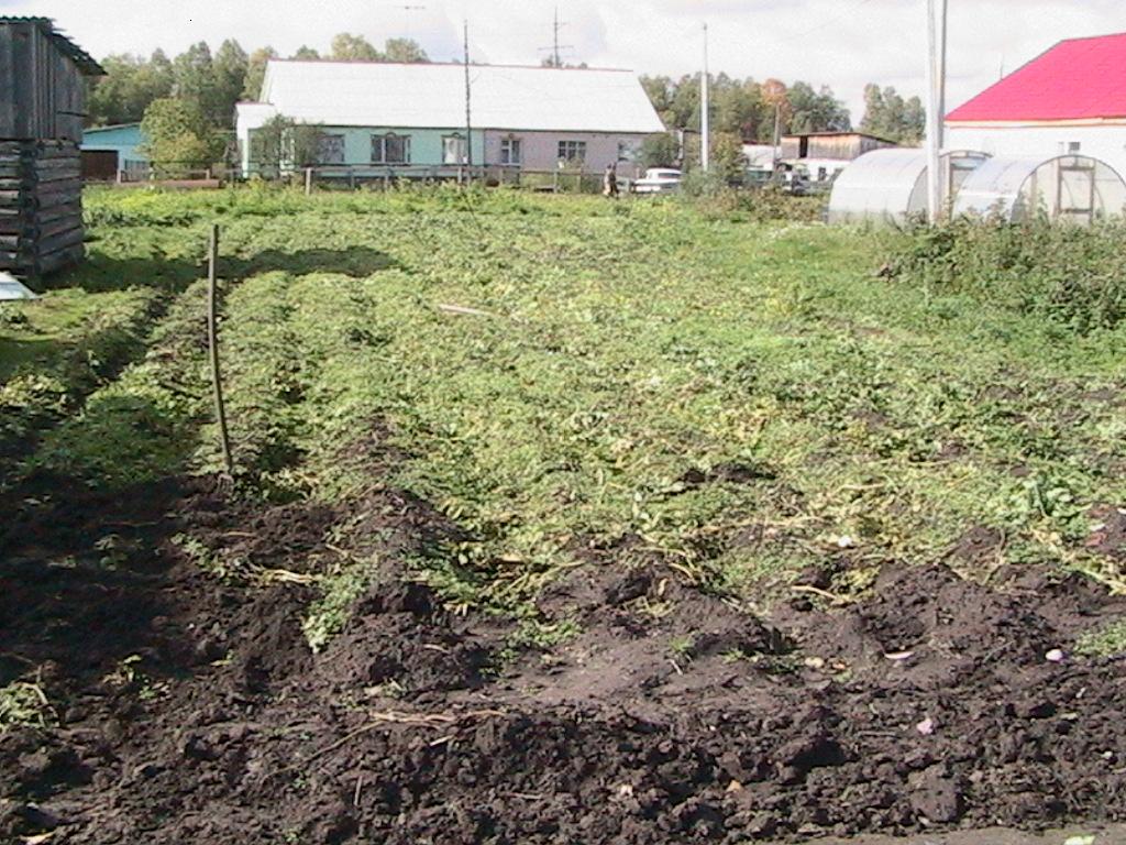

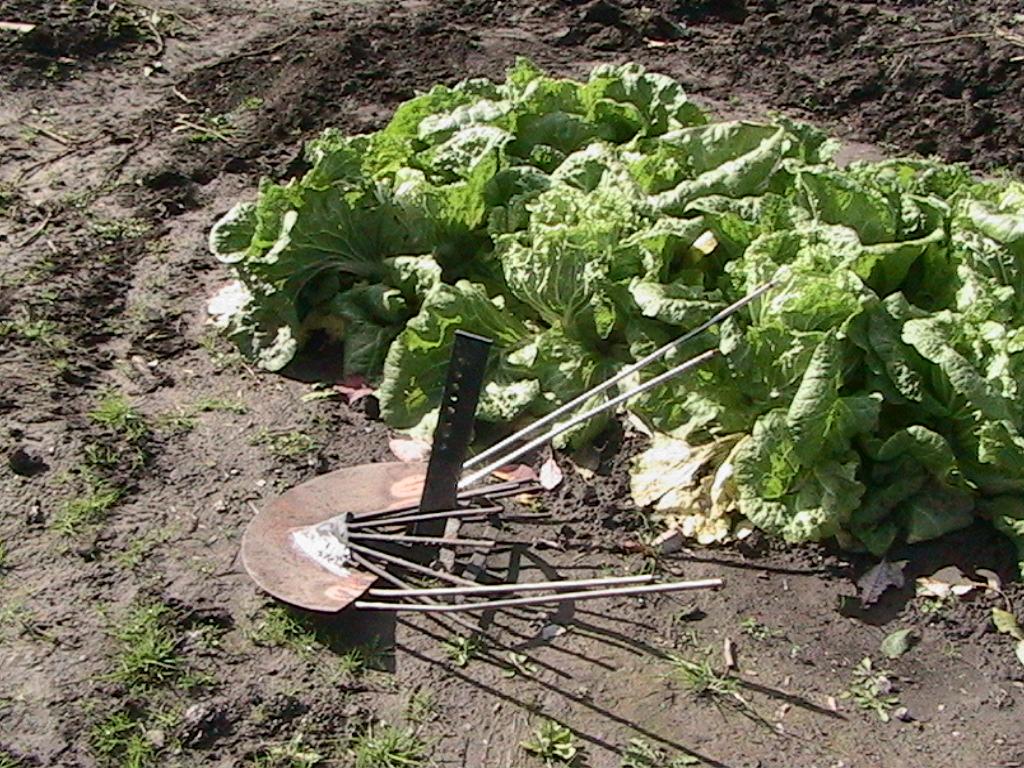

Переделал заводскую копалку вот что получилось. Попробовал без перьев - пашет. Только земля ещё сырая картоху ещё не копаем, ждём пока высохнит. Ботву покосил бензокосой со "звёздочкой". Пальцы гнуть не стал, копка покажет где гнуть.

Сегодня попробовал рядок свей копалкой, Х..НЬ полная. Тоже самое что и на видео. Картошка очень сильно на корнях держится. Забилось через 10 метров. Короче буду резать её. Вывод один, для пассивной КК нужна культиваторная лапа с одной стойкой!

Убедился в этом году , что лапу придется наращивать по ширине см по 10 с обеих сторон. http://old.mastercity.ru/gallery/main.php?g2_view=core.DownloadItem&g2_itemId=17286&g2_serialNumber=2 Гнезда очень большие и был подрез клубней.Маленький отчет http://www.mastercity.ru/showthread.php?t=49870&p=2586778&viewfull=1#post2586778

Земляки даже срезают стрелки уменьшая их ширину. Сам бы конечно не уменьшал но наращивать также не стал бы. У меня банальная китайская и в этом году родственник выпахивает ей. Говорит что с лапы хуже. На глине МТЗ буксует и так. Правда лапа лапе рознь.

Сверху наварена полоса для лучшего рыхления , а вот сбоку придется наваривать.Ширине рядка была по верхней полке 45см, в низу до 60.Верх хорошо разваливает. а в низу на глубине 25-30 см нет и некоторые клубни подрезал.Правда не много , но все же.МБ потянет ни куда не денется.Копал на жиговских колесах, а если утяжеленые ГЗ. то вопросов не будет

Вы пробовали подкапывать вилами? Где находятся максимально удаленные клубни? Мы веди копаем клубень а не рыхлим террикон. Имхо. Перед началом копки каждый сорт пробовал на расположение клубней в терриконе. И как я не пытался по сторонам найти клубни я их найти не смог. Максимально расходились на 250-300мм. Элементарно проскакивали через ковш КК. Но проблема стояла в том что при копке получается скапливание тех же клубней в горле КК + стебли корни и получается бульдозер. Дельфин никогда не вывернет все клубни на верх хоть вы укакайтесь и к этому стремится без смыслено идя по пути уширения рабочего органа. Имхо. После дельфина есть необходимость поработать руками "куриной лапкой". ТЗ для дельфина приподнять разрыхлить и развернуть террикон. Все. Крапочка (точка). Остальное надуманные надежды.

В том то и дело , что клубни находятся далеко от центра куста т.е. столоны разошлись далеко, вот посему и буду увеличивать ширину кк

Ну это уже другое. То есть для лично ваших условий нужно увеличить ширину лапы. Но это случай а не аксиома. Имхо.
