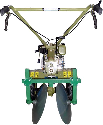

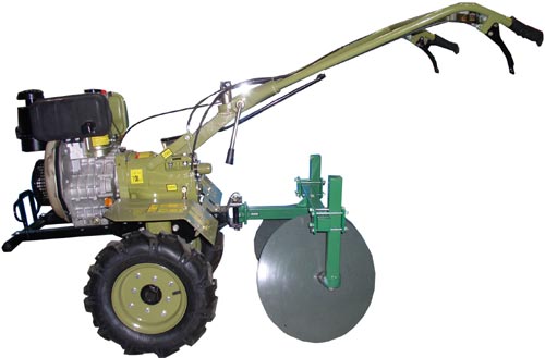

Была задумка сделать дисковый окучник самому,благо 3 года засыпаю борозды с картофелем и окучиваю своим "дисковым самопалом" из маркеров зерновой сеялки. МБ "З-105 А". Перебрал несколько предложенных от ЧП, типа "Крючков", так качество изготовления дисков еще то... Металл дисков - "гарбуза". Даже не сделана заточка, не говоря о термообработке. Цена-595 гр за два диска со стойками, сцепка поперечная-260гр. За что деньги хотят получить? Нашел более-менее качественные диски(без ступиц) - 360гр/шт. Плюнул на все и прикупил дисковый окучник у РОСТА-590гр. Качество неплохое. Угол наклона диска к вертикали заложен на заводе. Есть ли смысл в очередной раз изобретать велосипед и делать его своими руками? У меня времени нет-плотный график работы. Конечно и купленный окучник с недоделками: отрезать петлю и приварить втулку под шкворень, переделать крепление стоек к поперечине. Но все это мелочи по сравнению с остальным. ИМХО. Фото-с офсайта РОСТА. Рекламму им не делаю но спасибо сказал за качество и скорость доставки.

Harahondya написал : Плюнул на все и прикупил дисковый окучник у РОСТА-590гр. Качество неплохое. Угол наклона диска к вертикали заложен на заводе. Есть ли смысл в очередной раз изобретать велосипед и делать его своими руками? У меня времени нет-плотный график работы
Последнее предложение, наверно, определяющее выбор.
Harahondya написал : Конечно и купленный окучник с недоделками: отрезать петлю и приварить втулку под шкворень, переделать крепление стоек к поперечине.
Иногда сразу легче под себя, чем переделать чужое. Плохо, что выбор дисков небольшой.

Yura2704 написал : выбор дисков небольшой.
Выбор есть, а выбрать, практически неизчего... Если просчитать все: материал, доставку,токарные работы, подшипники, манжеты, метизы, электроэнергию и т.д, экономически выгоднее приобрести условно-хорошее изделие с последующей адаптацией под себя. У Вас в Хмельницком есть заводик по изготовлению прибамбасов к МБ. Может есть смысл пробить их на диски?

2Yura2704 С Вашим рельефом земли и на Ваших коротких гонах - неплохая тема в таком исполнении:

Harahondya написал : С Вашим рельефом земли и на Ваших коротких гонах - неплохая тема в таком исполнении:
Мне не нравиться. Чем хороша? Я попробую на короткой сцепке с обводной рамкой и свободным, вокруг шкворня, подключением: http://www.mastercity.ru/vforum/attachment.php?attachmentid=123926&d=1266681951. Стойки дисков будут отклонены назад. Примерно так: http://www.mastercity.ru/vforum/attachment.php?attachmentid=71363&d=1238340240 Стойки хочу поставить внутри диска и на них закрепить устройство очистки диска.

Yura2704 написал : Стойки дисков будут отклонены назад.
В таком исполнении наилутшая прямолинейность мотоблока. А диски меньше рыскают если скользят внешней режущей кромкой по почве. В Вашем варианте будет наблюдатся вминание почвы к середине и тот комок, который потвердее уведет диски в сторону. Эту работу легче выполнить подрезанием почвы и подкидыванием дисками. Тоесть, в положении стойки назад, диски установить в развал и в расхождение ( сколько? - немного, сам эксперементировал не проводя замеры). Из приведенного рисунка нужно установить дополнительную рег. дисков внизу стойки чтоб выполнить расхождение. После таких регулировок я удивился, как Моторсич на 3 передаче нарезает борозды под посадку, почва сама выскакивает, образуя терикон.

yarstep написал : Вашем варианте будет наблюдатся вминание почвы к середине и тот комок, который потвердее уведет диски в сторону. Эту работу легче выполнить подрезанием почвы и подкидыванием дисками. Тоесть, в положении стойки назад, диски установить в развал и в расхождение ( сколько? - немного, сам эксперементировал не проводя замеры). Из приведенного рисунка нужно установить дополнительную рег. дисков внизу стойки чтоб выполнить расхождение.
Пока дисков нет, трудно определиться. Но в узле крепления стоек предусмотрел обе регулировки. Узел крепления стоек может применяться и с другим инструментом : http://www.mastercity.ru/vforum/attachment.php?attachmentid=121604&d=1265649145 Недостаток схемы при работе с дисками, что при регулировке развала меняется размер колеи, но это не критично. На стойке внизу не планирую регулировок, так как стойки хочу попробовать ставить внутри диска (максимально близко к диску) и там же узел очистки, примерно так http://www.mastercity.ru/vforum/attachment.php?attachmentid=67601&d=1236158517.
