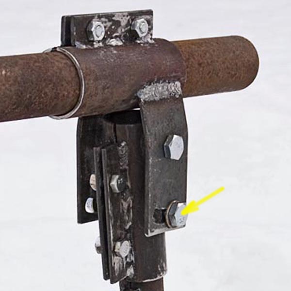

Чудо-окучник (http://www.lopata1.ru/shop/item_165/)
диски и ось - сталь 20, диаметр дисков примерно 370мм, толщина стали диска - 3мм.
подшипников нет, т.к. испытания показали что они не нужны. Ответ изготовителя

Если в конструкцию дискового окучника изначально заложить угол порядка 110-115 градусов между вертикальной стойкой и осью диска. тогда не будет необходимости делать наклон стоек вперед и, следовательно, конструкция станет жестче и надежнее. Как следствие, полученная конструкция будет короче,что, в свою очередь,даст возможность легче бежать за МБ.

Чем короче база тем больше влияние сторонних факторов (неровности, пробуксовка) на стабильность прямолинейного курса. Установка под какой постоянный угол ставить диски определится за сезон -два, по мере наработки с окучником.

Harahondya написал : Если в конструкцию дискового окучника изначально заложить угол порядка 110-115 градусов между вертикальной стойкой и осью диска. тогда не будет необходимости делать наклон стоек вперед и, следовательно, конструкция станет жестче и надежнее. Как следствие, полученная конструкция будет короче,что, в свою очередь,даст возможность легче бежать за МБ.
Почему? Аргументируйте.
Почему именно 110-115град., может это зависит от формы самих дисков? Как установить узел очистки дисков (в моей конструкции возможно отклонить стойку от вертикали, т.е. сделать развал на те же 20-25град и получить указанное Вами положение диска)?

Если закрепить на оси вращения дисков нож то никакие манипуляции не навредят: они будут очищатся при любой регулировке.
