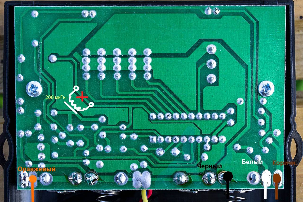

Leo-sun написал : Хотя научился запускать систему аквадуси в ручном режиме. Смех и грех. Лезешь на верх конструкции где установлена бочка, прозрачную трубку в рот, и засасываешь. Процесс пошел, полив начался. Чтобы прекратить полив, лезешь снова по лестнице на верх, трубку в рот и ... продуваешь систему, продул, полив прекратился. Вот так, оказывается ручной запуск системы возможен.
Дабы не утруждать себя лазаньем и вдуванием/отсасыванием из шланга поставьте две кнопки, они должны замыкать контакты к моторам(два крайних справа внизу фото к ним еще провода желтый и синий подпаяны) с соседним контактом минус 12 вольт(третьим справа внизу фото). Фотка в этой теме в сообщении №150 от уважаемого UV второе (зелененькая такая сторона платы с дорожками и контактами под пайку.) http://www.mastercity.ru/attachment.php?attachmentid=404261&d=1370167177

Да, забыл упомянуть, фотка там обратной стороны платы в зеркальном виде, т.е. то что на фото справа на плате будет слева.
