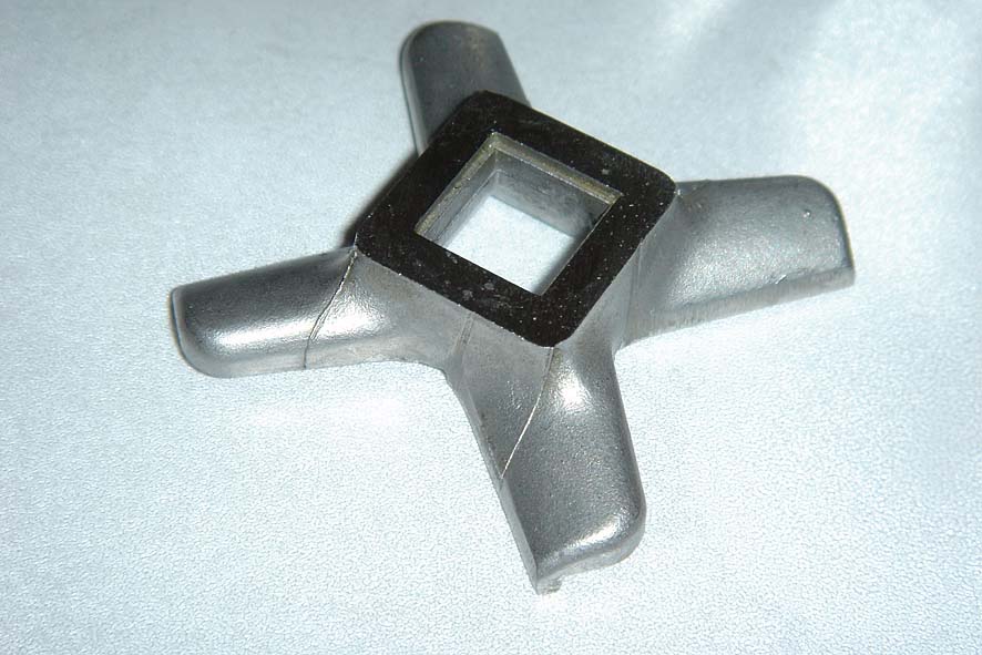

Ну значит так, коротенько...по наводке выбрал мясорубку Kenwood 510.
Однако при работе выяснилось, что в мясорубке заложен существенный дефект, который не позволяет получить качественный фарш, а именно:
Постоянно появляются металлические вкрапления на протяжении
прокручивания 2,5кг качественного мяса - свинины (цена 250р за 1кг)
Фарш сдавленного вида.
Быстрое забивание штока.
Однозначно, сказать не могу, но мне кажется, что всё дело в ноже, то ли
он бракованный, то ли в магазине произошла подмена и это вообще не нож
производства Kenwood
Возможно, отсутствуют какие либо дополнительные детали, если у кого есть данная мясорубка, не соблоговолите ли уважаемые посмотреть свою, а именно шток и нож, и сравнить их с моими фотографиями.
Прошу Вас ответить по возможности оперативно, так как возможен возврат.

Фарш на фото действительно имеет какой-то жидковатый вид. Попробуйте поменять сетку на самую крупную (например, остальными вообще никогда не пользуюсь).

Вообщето мясо перед прокруткой рекомендуют охладить до полу-замороженного состояния. Иначе она выдавливается из мясорубки как паста, а не рубленная. Некоторые мясорубки как выше указанная -нормально справляются и с "тёплым" мясом, выдавливает пасту всего лиш 10-20% от всего фарша.
Нож от вашей, чтото мне не нравится. Лучше не годать и ждать ответа от другого пользователя Кенвудом, Верните обратно если примут. Купите проверенное и надёжное. Браун -если цена вас устроит, на 15-25% Дешевле брауна можно взять Бош -тоже шорошие заслуживает 2-3 пальца. А насчёт Теста Браун Я удивляюсь, что дали 2-пальца, на самом деле она заслуживает 5-пальцев. Так, что не всему написанному надо верить.

Вариант опилок в самом мясе допускаю, но на 99% источник внутри мясорубки.
Вкрапления переодически появлялись из места контакта решётки и вращающегося вала

Дома могу посмотреть и сфоткать свои запчасти и сравнить/выложить фото сюда.
Если не обременительно сделайте фото...интересует в первую очередь нож...так как он в первую очередь вызывает сомнения, желательно бы вид сверху и снизу

Ножи в тех мясорубках, к которым я присматривался на предмет покупки, были практически одинаковы и НЕПОХОЖИ на сфотографированный. То, что на фото, продают на базаре за 20 руб.

Да нет, не сказал бы, очень похоже на то что он настоящий
ILL написал :
приезжай, поменяю тебе нож - думаю поможет.
С ув. ILL мы вполне внятно встретились, на замену любезно были предложены два новых ножа один такой же как мой, другой с клеймом, понятно был выбран второй, к большому моему огорчению ситуация практически повторилась....связано это наверное с низким качеством изготовления одного из самого узла - ножа.. закалка то его ёк...При выборе мясорубки оринтировался конечно же на тест ПОТРЕБИТЕЛЯ, но тогда 2 года назад его делали в Англии, а сейчас в Китае по феншую , мать его, так сказать ... Спасает ситуация с самой крупной решёткой . Вот так и живём!

Мда так и стояла без дела, но коллега принёс такие КОТЛЕТЫ ...мысль стремительно заработала ... да так, что аппетит одназначно победил страшно-мнуще-жующее напоминание.... мясорубку Кенвуд ...проблема была решена в течении 10мин правкой ножей и охлаждённым мясом...в результате всё нармально ...а семья с котлетами
Ув. ILL напишите в Kenwood....чтобы значится в комплекте с мясорубкой осилок поставляли и инструкцию по правке ножей ...ну типа какие углы правки, какие пасты использовать и т.п и т.д.

Позвольте сказать своё слово повару мясорубок 6-го разряда.
Первое.
в мясорубках мясо режется не ножом, а парой нож-решётка.
Другими словами, кромки отверстий решётки должны быть такими же острыми как и режущие кромки ножа.
Второе. плоскость ножа и решётки должны быть идеальны настолько, чтобы смоченный водой нож удерживался на решётке силой поверхностного натяжения, (решётку держишь рукой, нож снизу прилипает и не падает).
Новые ножи и решётки практически никогда не имеют идеальной плоскости. Их надо шлифовать на
плоскошлифовальном станке. Никакие заточные станки или плоские бруски не канают. Только профессиональный плоскошливовальный станок, и будет вам счастье.
зы. Не затягивайте сильно гайку - режущая пара очень быстро затупится.

нести обратно в магазин и менять ножи и решётки, и так много раз, пока не повезёт...
Так глядишь, и начнут поставлять инструмент, готовый к использованию. Лет через 20.
