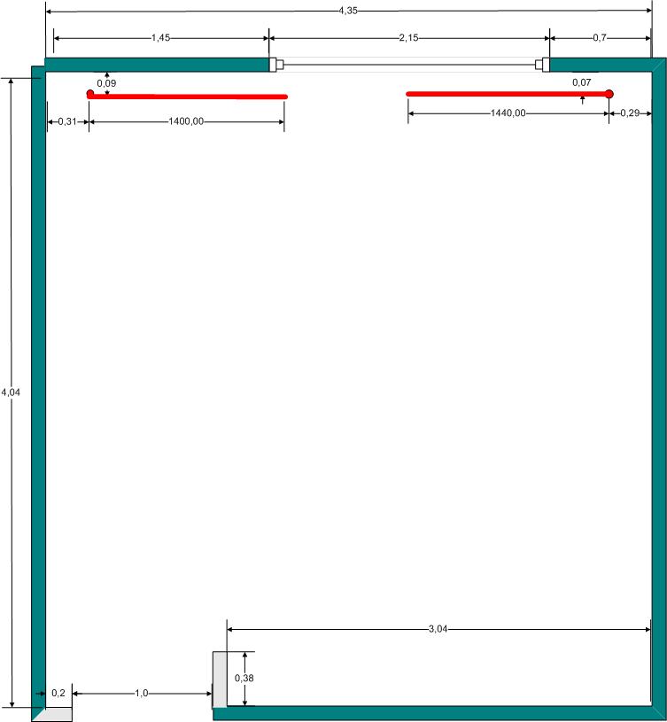

Новосёл написал : Резюме вижу таким: при планируемом размере шкафа 3х0.6 метра, рентабельно сделать ламинатный пол по всей комнате. Который при постройке шкафа будет прорезан фрезером (или еще чем-нибудь) для устройства технологического зазора
А как спрятать этот зазор около рельса?
Radj написал : Думаю не будет ничего страшного если нижний рельс будет прикручен к ламинату и будет немного смещаться вместе с ним. А вертикальным перегородкам лучше всего обеспечить скольжение по ламинату
Вы считаете, рельс будет держаться на 8-миллиметровой картонке? На саморезах? Сомневаюсь. И что хорошего, в том, что он будет скреплять между собой 3 метра ламината, эти саморезы быстро вылезут.
По-моему, сейчас нужно делать пол сплошной, когда прийдет время крепить рельс, просверлить отверстия диаметром 15-20 мм (чтобы рельс их перекрывал), и через них жестко прикрутить рельс к стяжке через втулочки по высоте ламината. В зависимости от конструкции шкафа, вертикальные стенки закрепить точно также или просто поставить на ламинат.

если честно я всегда шкафы ставил на ламинат .главноеа мой взгляд не прикручивать саморезами к ламинату боковины и перегородки.но в этом случае потеряем жесткость нижней части шкафа.посему делаем фальш-пол под нижний трек и крепим к нему боковины с перегородками.

Колибри, да чем и обычно зазор закрывают - плинтусом хотел. Или торможу, есть идеи получше? Там у меня не 8 мм., а 13 - т.к. еще 5 мм. пробки в качестве подложки. Поэтому Ваша едея "крепить не к картонке" мне близка, я хоть в перекрытие могу дюбель загнать (ибо стяжка хиловатая, "прощелкал" в свое время)

Какой будет шкаф... Да вот, рассуждая "зечем платить больше?", хочу заказать без одной стенки (ибо там - выровненная бетонная стена), без потолка, без пола. Или я наивен?

поэтому я и предлагаю фальш-дно.это П-образная фальш панель по всей нижней части шкафа,на которую крепим нижний трек.высота её обычно-5 см.

И если конструкция будет устойчивая, не заморачиваться вообще с креплением к полу, правильно?

а почему же она неустойчивая будет?да,к полу не крепить низ шкафа вообще.

Сопряжение пола и шкафа - вариант скрытия зазоров http://mastercity.ru/vforum/showpost.php?p=462776&postcount=14

zx1812, вот примерно так я и планировал закрыть зазор...

Более 1,5 лет назад сам сделал до сих пор нормально. Знакомые думали, что одна со шкафом конструкция. Пыль не попадает, не отваливается, при уборке нормально.

На указанной картинке, не иначе, у шкафа есть цоколь! Иначе никакой плинтус там не уместен. Высота рельса - 6 мм. Высота фальшпанельки под рельс (ДСП) - 10 мм. Высота плинтуса - 40 мм. Фигня получается! Обычно, рельс крепится через ламинат или плитку дюбелями в пол. Для "гуляния" ламината остаются еще три стороны с зазорами. ИМХО, достаточно! Но если так сомневаетесь, то есть еще вариант: выложить пол под шкафом плиткой, а сопряжение плитка-ламинат прикрыть фальшпанелью, на которой лежит рельса. Заднюю стенку, левую от окна и потолок шкафа можно не делать. Цоколь и пол тоже не понадобится - будет плитка. Ширина 60 см - недостаточна! 10 см уйдет на двери - на 50 см пальто или куртка не влезет! Возьмите самую пухлую куртку, повесьте на плечики и померьте ширину, чтоб не плющилась.
