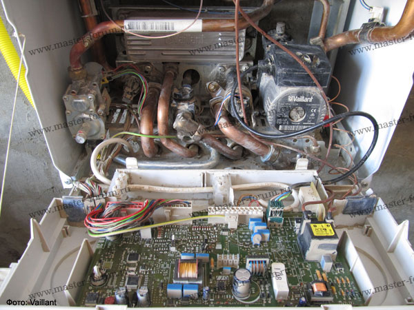

krserv написал: по поводу электроники, которая установлена внутрь она сертифицированная и предусмотренная для этого
Вы эту сертифицированную электронику внутри видели?
и вся эта красота накрывается декоративной (ни разу не герметичной) крышкой.... Насос вообще от 220 Вольт работает..... Это по Вашему безопаснее чем внешний блок питания?
