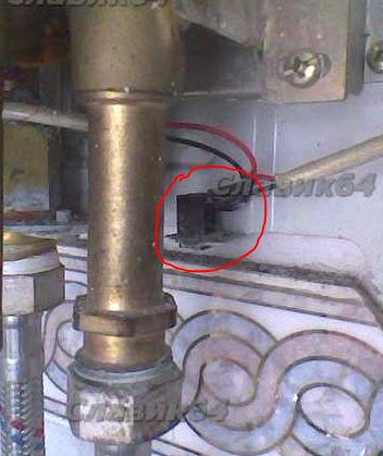

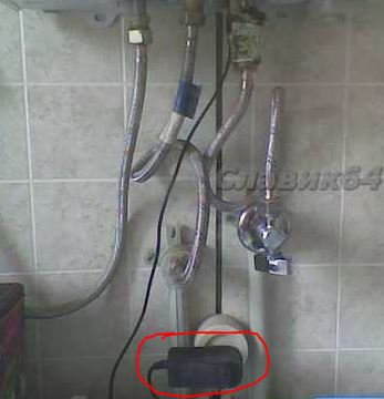

krserv, а вот эти кто?
Не самоделки и не фотошоп. :)
