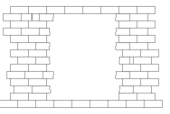

Полностью снял старую штукатурку с откоса. Обнаружил то, что даже не ожидал увидеть (см. рисунок). Чистый, без штукатурки проем похож на "зубы акулы": с обеих сторон проема торчат кирпичи (через каждый ряд), причем практически все - с ломаными торцами. Все выпирающие кирпичи видимо выполняли роль "четверти" проема. Величина выпирания кирпичей в проеме различная - от 30мм до 55мм.
Постарался максимально очистить все кирпичи от слоев старой осыпающейся известковой штукатурки (цементом в ней и не "пахнет") и зачистил металлической щеткой, а затем промыл поверхность кирпичей из пульверизатора водой с добавлением ПАВ. И теперь не знаю, как мне быть: забрасывать выбоины цементно-песчаным раствором (в соотношении 1:2) вровень с выступающими кирпичами, а затем уже поверх слоя закрепить штукатурную сетку и дальше сформировать нужную толщину откоса оштукатуриванием заводской штукатурной смесью (Силин фасадный, Кнауф коттеджная, Евро-Л грунтовочная штукатурка). Либо поступить как-то иначе?

А чего Вам выбоины? Они заполнятся смесью в любом случае... я бы не стал экономить особо на растворе, впрочем можете особо крупные дыры пеной заполнить, а лучше взять экструзионный пенополистирол, и приклеить его на пену, заполнив основные отверстия под ним, пенополистирол надо вырезать с расчетом, чтобы сверху было около 1-1.5см смеси.

С этим я согласен, но как рациональнее использовать раствор? Я считаю, что в сами выбоины (сбитые кирпичи) заполнить цементно-песчаной смесью с соотношением 1:2 (чтобы покрепче было, все-таки это основа для последующих слоев). А когда выбоины выровняются вровень с целыми кирпичами, то закрепить оцинкованную сварную сетку с ячейками 24х42мм (не штукатурную) и поверх нее наложить слой из качественной штукатурки (например, Евро-Л для наружных работ) и вывести его по уровню. Годится ли такой вариант?

Здравствуйте, jek ! Если откосы наружные, тогда нужно все прогрунтовать и набросать цементной штукатурки до заполнения пустот. Далее на углы откосов установить штукатурный армирующий уголок и заштукатурить, затереть в плоскость откосов и стены. Потом грунтовка и краска. Кастрюльки гипсокартоновым откосам не помеха, ...а вообще пластиковые откосы на кухне практичнее

Палецкий написал : тогда нужно все прогрунтовать и набросать цементной штукатурки до заполнения пустот.
Дважды уже прогрунтовал. Но вопрос в цементно-песчаной смеси: пропорция 1:2 подойдет?
Палецкий написал : Далее на углы откосов установить штукатурный армирующий уголок
Вот этого я в продаже у нас не видел. Так что такое решение не подойдет.

..повторюсь, пропорция 1:3 Штукатурный уголок жестче, чем шпаклевочный. Его изготавливают из оцинкованой жести. Вместо дырочек по сторонам сделаны просечки с вытяжкой...получается сетка. Спросите в магазине, где маячки штукатурные продают.
