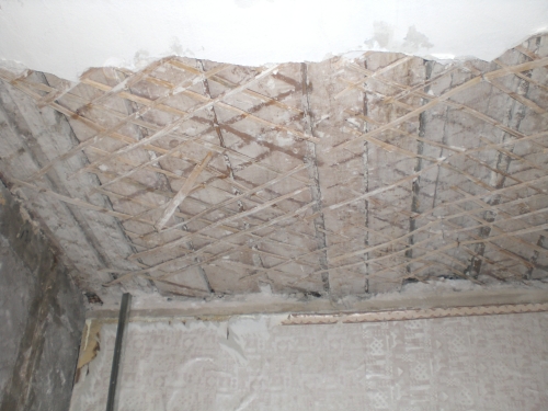

Добрый день! В связи с небольшим ремонтом возникло несколько вопросов. Исходные данные: дом с деревянными перекрытиями (1951 года рождения) на потолке дранка оштукатуренная известковым раствором, высота -3 метра. В данный момент штукатурка срублена и требуется сделать новый потолок. Вариант нового оштукатуривания не рассматривается. Рассматриваю подвесной потолок из гипрока. Суть вопроса - можно ли где-то взять в аренду телескопический подъемник для гипсокартонных листов (сей девайс стоит негуманных денег) или подскажите как поднять листы к потолку (сколько требуется рук, ног и т.д)? Поделитесь технологией;) Картина бедствия прилагается;)

...всю технологию описывать не буду. Для монтажа ГКЛ требуется не менее двух человек. Вместо телескопов используют так называемые швабры - две рейки ,сбитые т-образно
15.08.2007 в 16:23:44
Для монтажа самих листов (цельный 2500(2600)х1200) достаточно 3 чел. даже без швабр и телескопа. Если, конечно литы 9мм. С разметкой и монтажем каркаса я справился один, но вдвоем быстрее раза в 4. Краткое описание технологии здесь - http://www.knauf.ru/main/static.asp?id=24

Не совсем понял что значит промерить углы, но все же попытаюсь ответь. Жилая комната имеет следующие размеры 4900Х3950Х2980. Все зашивается гипроком (1200х3000х12.5), за исключением пола:D Стены раньше были зашиты аля гипроком (сухая штукатурка, кажется раньше так называлась), в качестве каркаса выступают деревянные брусы. Сейчас к этим брусам привернут профиль, проложен утеплитель-шумопоглотитель и зашито все вышеуказанными листами. И дело подошло к потолку. теперь несколько вопросов:
  1. Потолок планирую снизить на на 10 см, можно ли использовать прямые подвесы для крепления к деревянным доскам (смотри картинку)?
  2. Как правильно закрепить направляющий профиль на стыке стена-потолок?
  3. Гипрок приворачивать черными саморезами (такими же как на стенах)? Спасибо за советы и ответы:)
16.08.2007 в 10:43:22
  1. Почему нет, если до 100 мм.? - можно. Саморезами в основные крепежные отверстия.
  2. Несовсем понятно - если потолок опускается на 100 мм., то зачем ПН крепить на СТЫКЕ стена-потолок? 3.Да черными. А какие на стенах? :)
16.08.2007 в 12:23:11
