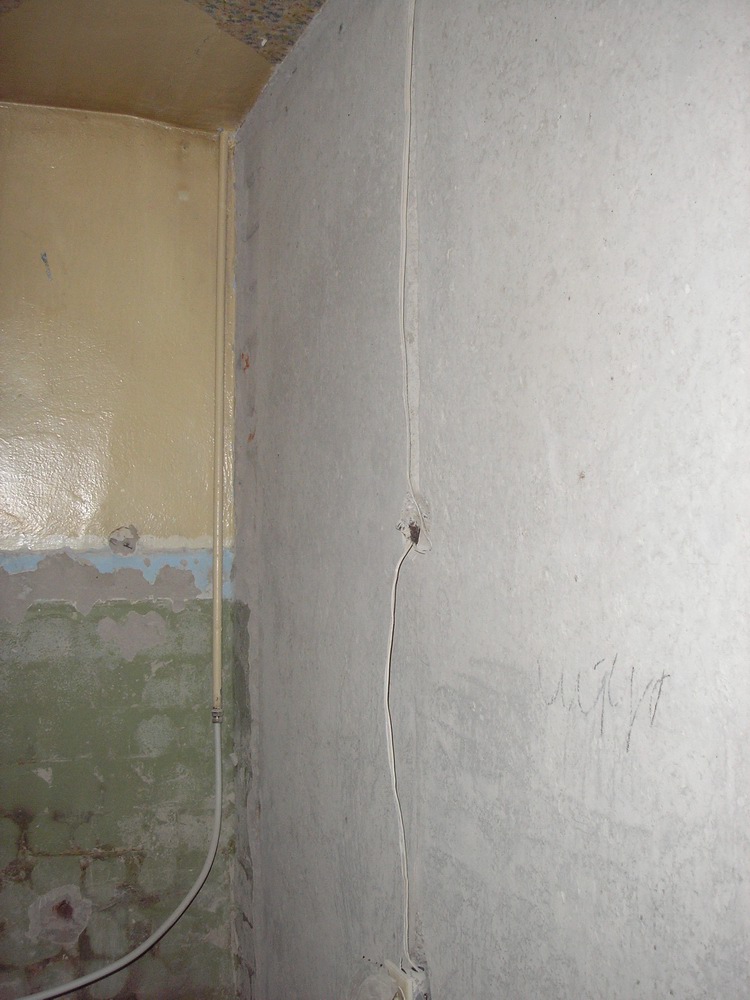

Здравствуйте. мы с мужем - бедные студенты, которым подфартило заиметь двухкомнатную хрущевку (в ужасном состоянии). денег насребли немного, поэтому делать ремонт будем постепенно и самостоятельно. начали с кухни. Сегодня при снятии старого кафеля, которым был уложен весь периметр, отвалилась вся штукатурка (или что там). вобщем остались бетонные стены. изначально планировали клеить виниловые обои, в связи с чем вопрос 1:что нужно делать с такой стеной до того как клеить обои? если этот вариант требует профессионализма и больших финансовых затрат, то - 2:возможно ли на такую стену (без дополнительной обработки) просто навесить панели ПВХ или МДФ? И заодно подскажите- 3: как в этих панелях делать розетки, выключатели и крепить батарею (она у нас из чего то легкого, белого, на каких-то гибких трубах и висит на двух скромненьких уголках)? Спасибо (простите за нелепость описательной части - я полный ноль в подобных делах)

...по поводу розеток и батареи Вам нужно пригласить специалиста на место. Бывают же студенты-электрики. Цена вопроса - две бутылки пива :) По поводу стен, наиболее бюджетный вариант - обои . Стены необходимо очистить, загрунтовать, один раз пошпаклевать, опять погрунтовать и наклеить обои

можно, это не сложно. Ведь каждый может масло на хлеб намазать, так и шпаклевка на стену наносится :). Жаль нет фото, что б можно было подробнее оценить основание. От этого зависит выбор материалла для выравнивания стены. Если имеются глубокие раковины, выбоины, то Вам нужно купить мешок стартовой гипсовой шпаклевки, а если бетонное основание более менее ровное, то нужно воспользоваться финишной шпаклевкой. Марок отделочных материаллов сейчас десятки и сотни, поэтому ищите, те, что подешевле у Вас продают

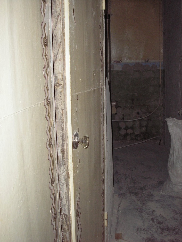

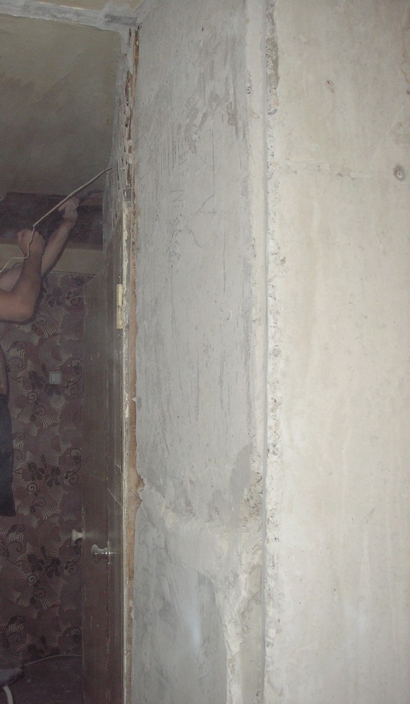

19.08.2007 в 15:06:00
вот наша красотища. ни одного прямого угла. особенно озаботла стена из кухни в коридор. там на фотографии видно, что старая дверная коробка стоит перпендикулярно полу, а стена, в кторую она встроена - нет. к потолку расхождение 3 см. а еще она закругляется вверху...

....ну что же стены как стены, как у большинства жителей панелек :) . По поводу кривизны стен есть два решения. Первый малобюджетный - оставить кривизну как есть, только лишь пошпаклевать под обои. Второй вариант более дорогой и требует трудозатрат на выравнивание вертикали по стенам. Если просто пошпаклевать, может быть хватит одного мешка шпаклевки, если выравнивать - мешков 5-7 и маячки. Вам нужно определиться со своими финансовыми возможностями. Еще по поводу крашеной стены...насколько прочно держится на ней краска? В идеале ее нужно удалить до бетона. Если удалить ее невозможно, тогда нужно покрыть Бетонконтактом, потом шпаклевать. Еще вам нужно сделать штробу под новый провод к розетке. А вообще на кухне розеток должно быть много

да, про розетки мы уже как следует подумали. Спасибо огромное , теперь довольно ясно что и в какой последовательности делать. подскажите еще, если не трудно, дверные коробки нужно ставить до того как отделывать стены или как?

...коробки ставятся не раньше, чем сделана плоскость стены. Дело в том, что коробка выставляется заподлицо со стеной. Потом делаете откосы с другой стороны коробки (если есть такая необходимость) и клеите обои
20.08.2007 в 15:25:59
а как же тогда быть со стеной, на которой сама дверь? ведь после выравнивания этой корявой стены и выравнивания по ней двери, дверь будет не под лицо с другой стороны. эта проблемная кривая стеночка из двух плит. нижняя начинается в аккурат со старой коробкой, потом начинает заваливаться внутрь но не ровно, а правым краем выворачиваясь вперед. вторая плита над ней стоит почти ровно, но глубже на пару см.
20.08.2007 в 15:30:11
ой, думаю это все-равно трудно понять даже по картинке. но если Вы говорите "сначала стены" - будем делать стены. Вы по всей видимости, опытный человек. на Вас и полалаемся. Но при любом раскладе - пинять будем на свои кривые руки
