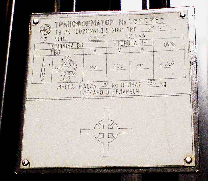

Уважаемые знатоки подскажите, пожалуйста, какой тип трансформатора может быть установлен в СНТ в 175 участков? Трансформатор устанавливался в середине 90 г.г., какой мощности он может быть?
Дело в том, что мне не разрешают подключиться к столбу с э/э в СНТ, говорят, что мощности транформатора не хватает, и это при том, что к в настоящее время к э/э подключено около половины участков. Электролинии идут по всему СНТ, ведь, если бы трансформатор не был рассчитан на все участки, то и линии протянули бы не везде? Для конкретного разговора с председателем, мне нужно узнать мощность (добровольно не говорят), но поскольку ничего не понимаю в э/э, то прошу вашей помощи.
Подскажите, что нужно посмотреть на трансформаторе (там есть какие-то таблички), чтобы узнать мощность? Единственное, что мне пока удалось рассмотреть это 0,4 КВ, что это? Мощность или еще что? По виду трансформатор похож на масляный.

Дмитрий Z написал : Подскажите, что нужно посмотреть на трансформаторе (там есть какие-то таблички), чтобы узнать мощность?
Попробуйте сделать проще. Приложите к следующему сообщению фото таблички на трнсформаторе. Например так http://www.mastercity.ru/vforum/attachment.php?attachmentid=24243&stc=1&d=1187619476

Дмитрий Z написал : Единственное, что мне пока удалось рассмотреть это 0,4 КВ, что это? Мощность или еще что?
Это напряжение на выходе трансформатора 0.4 киловольт (380 вольт). На входе у него наверное 6 или 10 кВ.

Мощность трансформаторов измеряют в кВА (kVA для импорта).

Дмитрий Z написал : Трансформатор устанавливался в середине 90 г.г., какой мощности он может быть?
Они спокойно могут НЕВРАТЬ, транс стоит скорее всего 100 максимум 125 кВа, больший врядли бы в те времена поставили. Просто сфоткайте транс и КТП.
