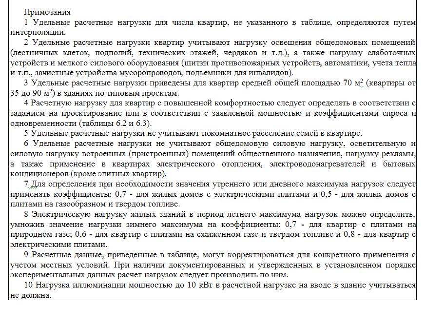

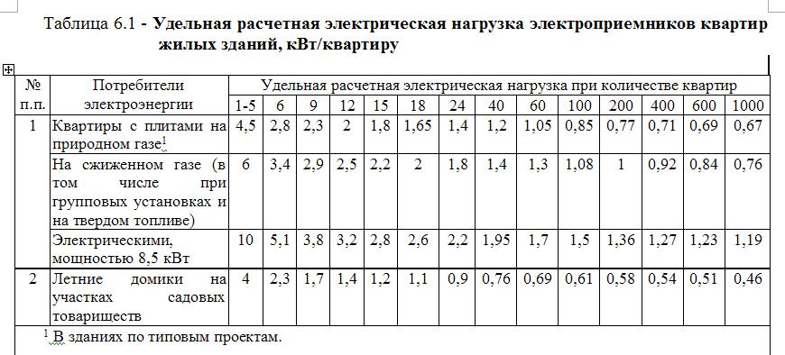

Для расчета необходимой мощности питающего трансформатора можно воспользоваться СП31-110-2003, а именно табл.6.1
