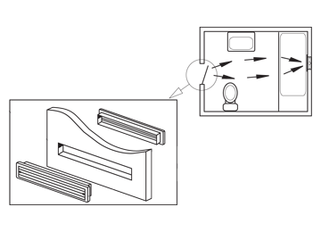

skigs написал : Надо не забывать делать НОРМАЛЬНЫЙ ( с "технической" точки зрения) зазор внизу двери, или переточную решетку.
а это зачем? у мнея принудительная вентиляция затевается. Типа будет срабатывать при включении света.

nenar написал : принудительная вентиляция затевается. Типа будет срабатывать при включении света.
Бессмысленная затея! Что бы воздух "выходил", он должен откуда-то "приходить" (касаемо щели под дверью)! Вентилятор в отверстии вытяжного канала - бред! Вентилятор "не продавит" воздух по стволу! В наших (российских) домах, присутствует "вентиляция с естественным побуждением"... т.е. выход "отработанного" воздуха осуществляется через вытяжной канал, а приток "свежего" - "... через неплотности ограждающих конструкций..." , проще говоря - через щели окон и дверей.

nenar написал : а это зачем? у мнея принудительная вентиляция затевается.
надо сделать, как на рисунке или использовать круглые вент гильзы в двери

nenar написал : а что бы Вы предприняли в подобной ситуации?
То бы и предпринял (что Вы сами решили) только без вентилятора! Опять же - если работает "вытяжка" (приложить лист бумаги), то для нормального функционирования достаточно обеспечить ПРИТОК (щели под дверьми, клапаны КИВ или Аэрэко (если окна ПВХ))!
