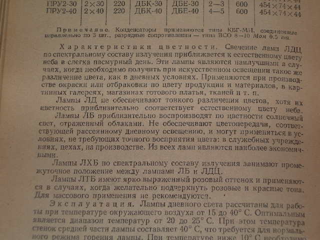

Kirill2000 написал : ВИноват, каюсь :) Но суть-то не в типе лампы , а в люминофоре. 54 противныиии, 33 получше, а лучше всего GE.
Отечественные лампы (трубки) тоже выпускались разных типов: ЛД -цветовая температура 3500К, ЛДЦ - с улчшенной цветностью цветовая температура 6500К, ЛХБ - цветовая температура 2700К, ЛТБ - цветовая температура 48500К. Так что говорить что это отстой а это нет не правильно - они просто разные ! Каждая под свои задачи, а Вам уже выбирать что больше Вам подходит.
