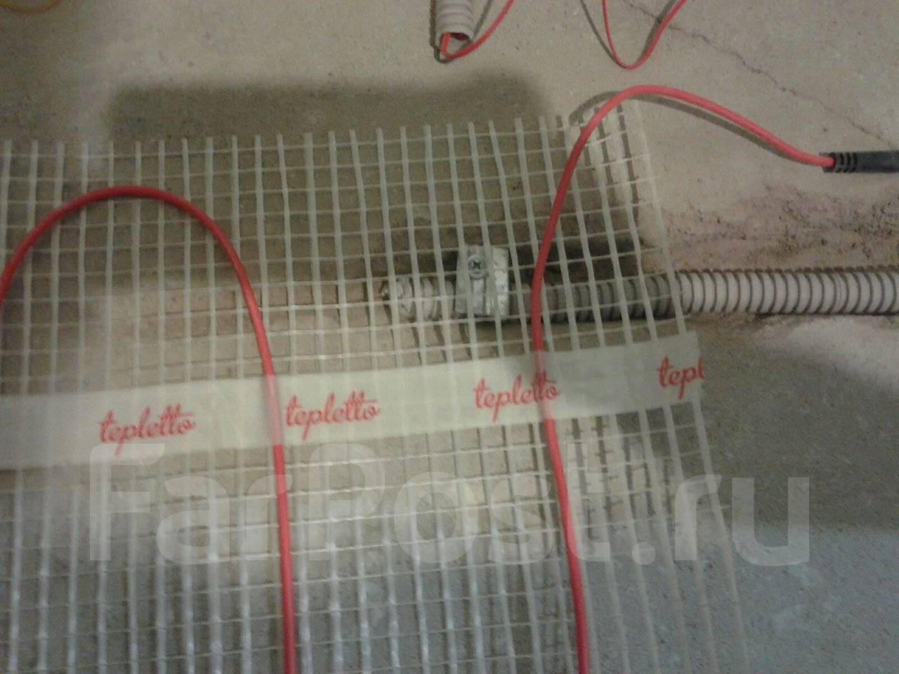

Арс Ди Коль написал: dokar, https://www.farpost.ru/vladivostok/service/construction/electro/elektrik-ch-l-elektrik-montazh-rascenki-vnutri-11457220.html
https://static.baza.farpost.ru/v/1470790836728_default косячок с датчиком ТП.
BV, Мы на Теплофф даже не смотрим!Есть парнишка продаёт и ремонтирует ТП и его регуляторы не плохо подходят к легранду Валена!
Арс Ди Коль, косяк в том, что датчик заведен под край площади ТП.
