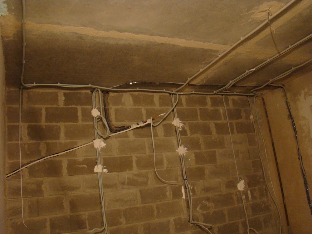

Дачный электрик. Как вам ?
Где тут ноль? Что это за перемычка на вводном автомате?

Ну что сказать. Непонятными огрызками делал непонятный огрызок.

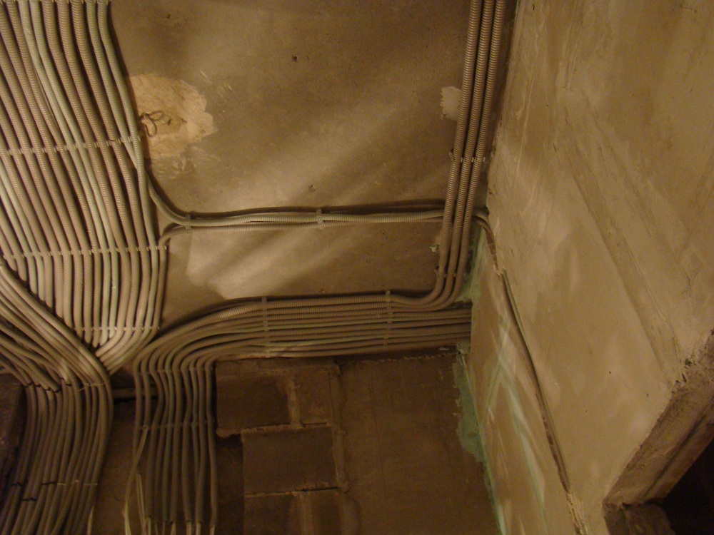

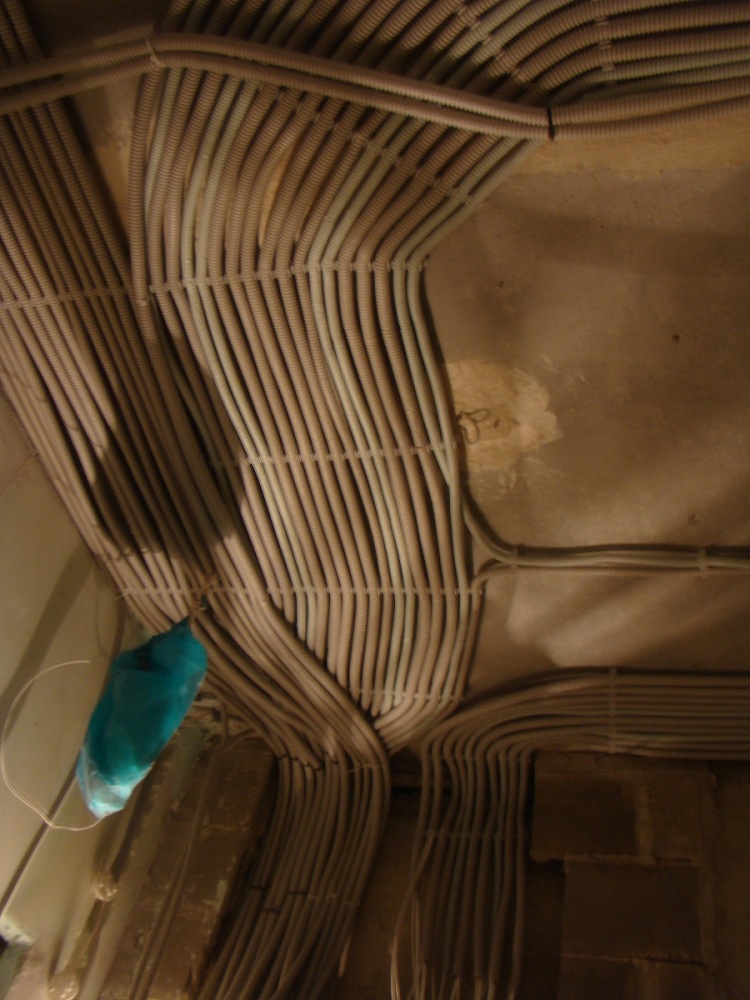

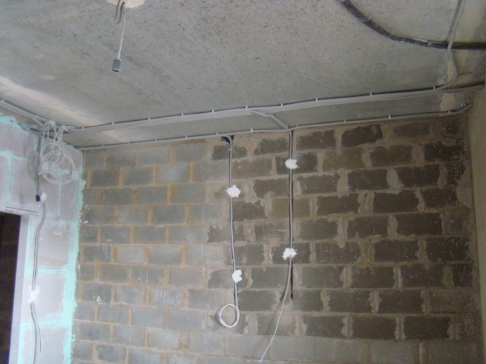

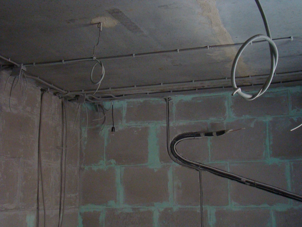

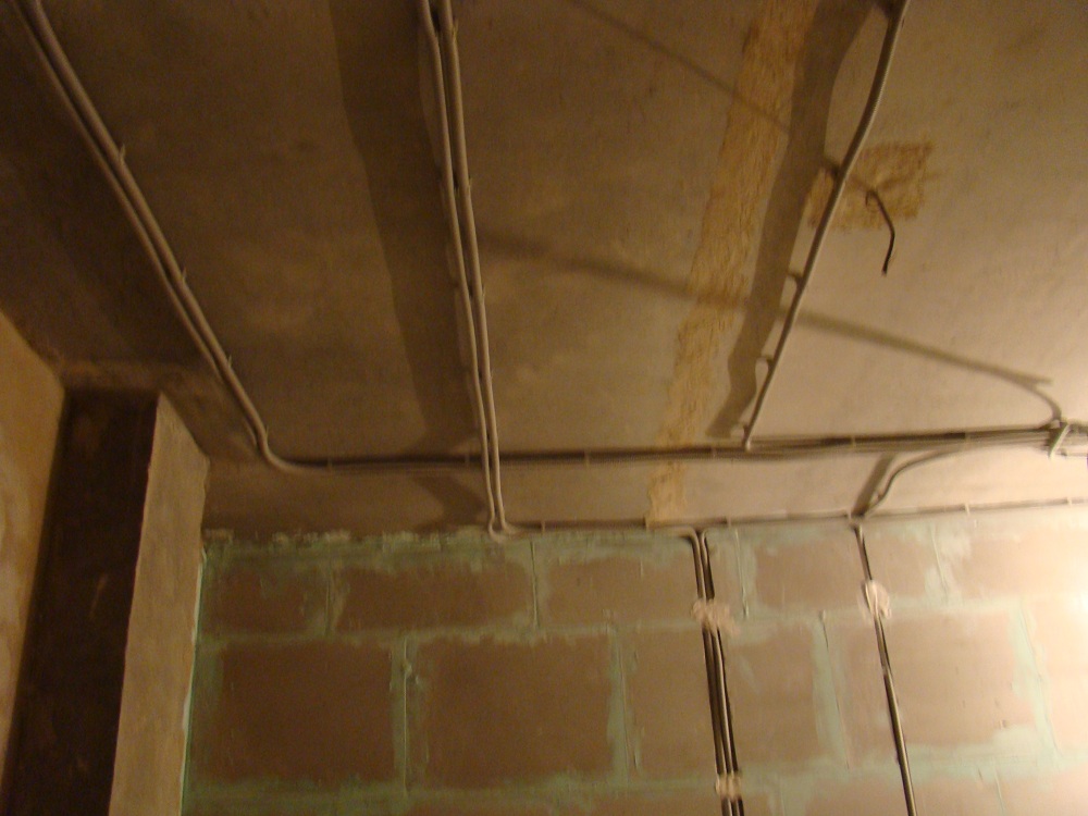

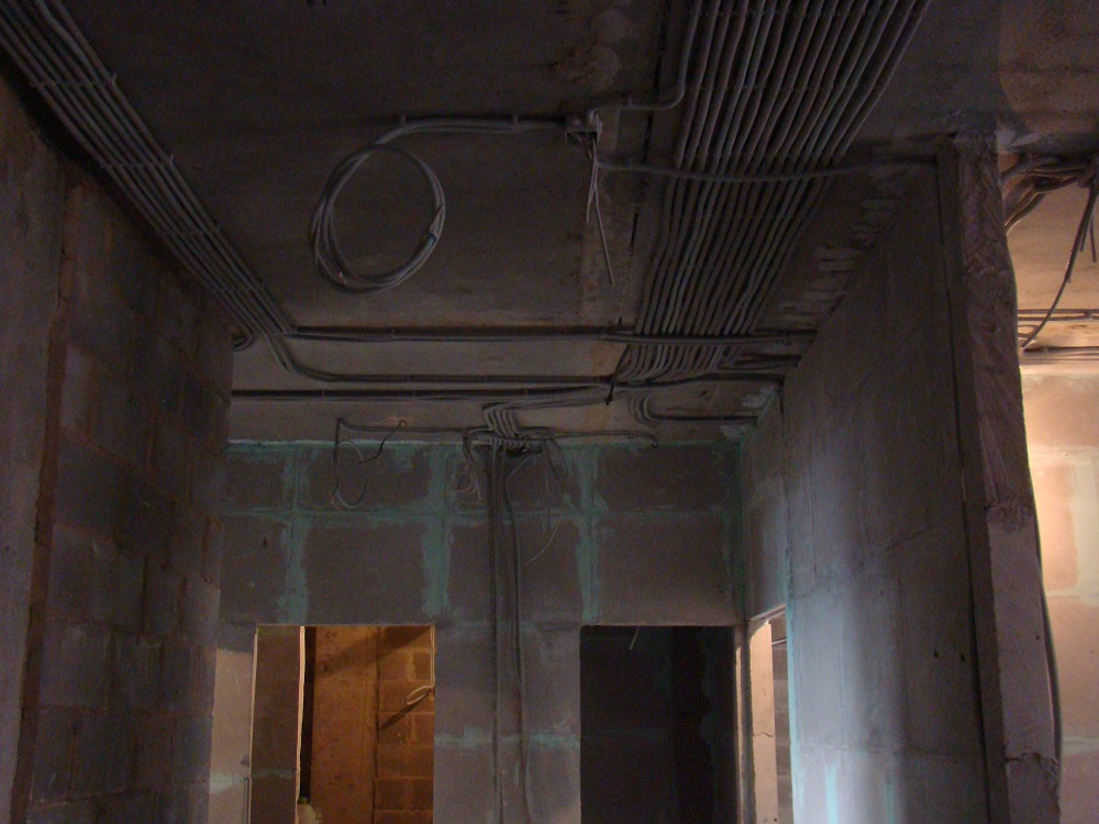

Ребят, электрика без распаячных коробок в квартирах и коттеджах ЭТО СЕЙЧАС НОРМА такая?

Евгений77 написал : Ребят,
сомневаюсь. скорее или блажь электрика или клиента. сколько нибудь но их должно быть

Евгений77 написал : электрика без распаячных коробок в квартирах и коттеджах ЭТО СЕЙЧАС НОРМА такая?
Смотря кто и как делает, по правилам и нормам, то ни чего плохого, а если кому как взбредёт, то лучше без...

Евгений77 написал : Ребят, электрика без распаячных коробок в квартирах и коттеджах ЭТО СЕЙЧАС НОРМА такая?
делали коттедж деревянный. все провода тянули в щит. щит получился весьма внушительный. перерасход провода получился просто жуткий, но клиенту на это было наплевать. а так по сути думаю даже удобнее как то.

а если распайку освещения делать в выключательной коробке,это как???

Евгений77 написал : а если распайку освещения делать в выключательной коробке,это как???
Нормально, если грамотно.
