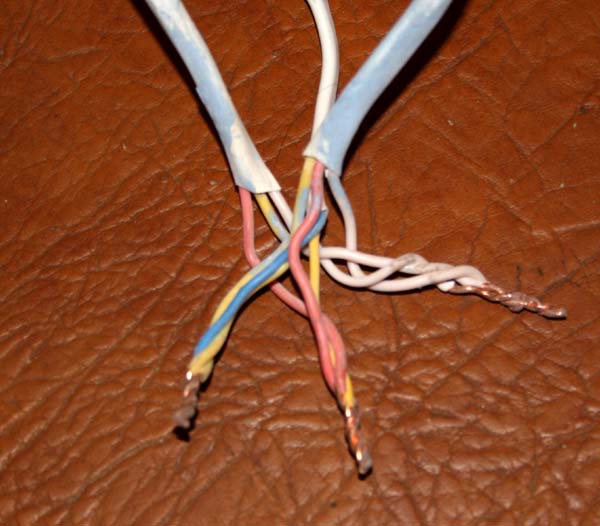

web-rr написал : Бывшая квартира-студия, а ныне двухкомнатная квартира на 16-м этаже. Электроплиты естественно. Купил новый хозяин на вторичном рынке, предыдущий хоть и отделал квартиру (на четвёрку с минусом), но жил совсем немного. Кажется на плите он ничего приготовить не успел. Ибо туда вместо кабеля 3*6 (ошибочно было 3*60) подходят три провода ПУНП 3*2,5 (одноимённые жилы каждого провода объединены). Новый хозяин уже предупреждён мной о нежелательности такой комбинации.
Моё сообщение за номером 2064 от 24 апреля. Разобрался на днях с той самой линией которая питала варочную поверхность. Линия оказалась хитрой и остро "джамшутистой". Итак питала она свет в двух комнатах, 7 розеток, варочную поверхность и кондиционер. Естественно под полной нагрузкой не была ни разу - не выжила бы. Проводом ПУНП 3*2,5 (всё кусочками, цвета то и дело по ходу линии меняются) от автомата С25 щита на лестничной клетке линия заходит в квартиру, где-то в неведомых заштукатуренных распайках (или просто похороненых скрутках) даёт питание на свет в двух комнатах, а далее через розетки, где шлейфом подключается одна к другой (причём все три жилы, L N даже PE). Уже на второй розетке PE не просто рвётся, он рвётся в розетке дважды, так как длинна откушенной горе-мастером жилы менее двух см и он её нарастил с помощью способа "крючок на крючок, изолентама обматала и готова". К месту где была установлена варочная (она действительно стояла, хоть и "на кирпичах") линия проходила шлейфом через 6 розеток (причём после второй уже с гарантией не было контакта в PE). В месте установки варочной и была скрутка, фото которой (уже вынутой из стены) прилагаю.
Первоначально я думал что это три запаралеленых провода. Но нет, не так, следствие показало... Одна из линий пришла от предыдущей розетки (пришло питание), по двум другим питание шло к розетке для вытяжки и к ещё одной розетке, от которой опять же шлейфом была подключена линия на кондиционер. Кондиционер так и не был поставлен, но сам факт - линия к нему плохоньким ПУНПом с сечением 1,9-2 максимум, через 8 (!) розеток в каждой из которых линия была соединена шлейфом...
В левой скрутке два ж/з и один голубой, в средней два красных и один ж/з. Вот такая штука.
