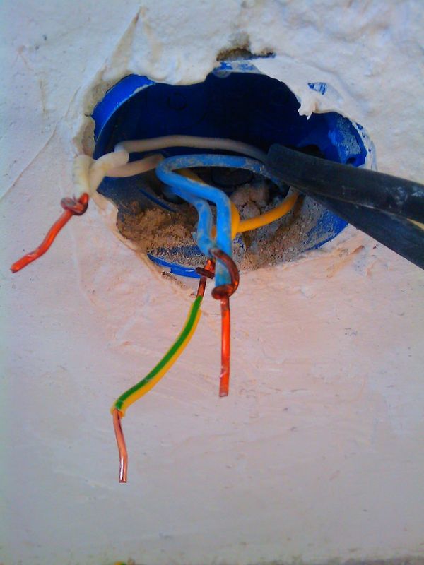

Шлейф от застройщика. И так во всех розетках, правда по большей степени соединения пропаены. Но видать не на всё припоя хватило.

Maxim80 А я правильно понимаю что стакан сплюснут?

web-rr Вас тока стакан беспокоит?:) Он нормальный, просто такой ракурс.

Стакашек тоже беспокоит, как и погруженность и прямолинейность. А Вы неужто на провода намёк делаете? :)

Тупой, косорукий и при этом самоуверенный отделочник злейший враг человека и электромонтажника в частности! Осенью человеку комнату и лоджию небольшую сделал по электрике: алюминий выдернул, а медью (ВВГ) развёл розетки и выключатели в тех местах где они были нужны. На лоджию вывел (через отдельный маленький щит с автоматом и УЗО) вывод на освещение, розетки и тёплый пол. После того как я сделал работу были приглашены отделочники - заштукатурить штробы, зашпаклевать, положить ламинат, поклеить обои. Вокруг подрозетников я уже заштукатурил, чтобы туда уже не лезли ребята со шпателями и штукатурными ковшами. Что сделали эти нехорошие люди:
1) Демонтировали один из подрозетников и вмуровали его же на том же месте но повернув по часовой стрелке на 30 градусов примерно, не в плоскости штукатурки криво и косо. Потом установить розетку смогли лишь на лапках, и так что она выступала на 1 сантиметр над обоями.
2) Во всех розетках провода были укорочены со стандартных для меня 10-12 см (считая от дна подрозетника) до 5-6 см, причём все жилы были ими зачищены на длинну 15-20 мм, в клеммы они засовывали жилы согнув "крючочком" и это при том что требуется шлейфование на клеммах, т.е. эти крючки мешают друг другу. 3) В одной паре розеток подготовили ЧП: фазный провод проходил через свою клемму и касался клеммы земли (земля висит в воздухе), т.е. первое включение вилки с землёй или касание земляного контакта и удар током. 4) Винты от розеток они порастеряли, поэтому лицевые части закреплены через одну. 5) Специально проложенный провод к терморегулятору тёплого пола выкусили в подрозетнике (он шёл там транзитом) и запитали тёплый пол шлейфом с той розетки, причём концы проводов настолько коротки, что вынуть розетку уже невозможно, не более 4 см. 6) Оторвали расшитую розетку витой пары (UTP). 7) Новый светильник на лоджии, только что повешенный перед их приходом демонтировали путём перекусывания проводов (клеммная колодка рядом).
