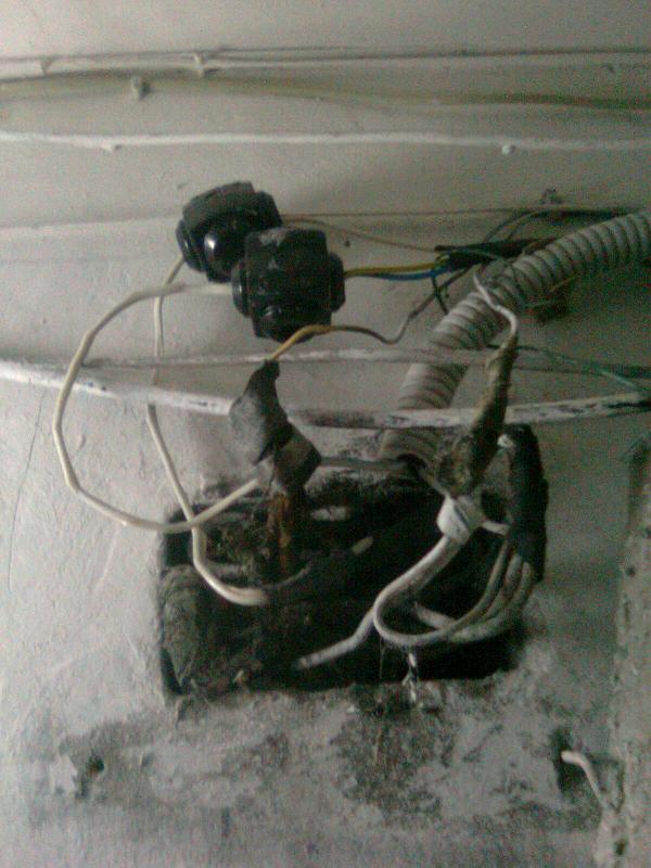

Вот рубильник под потолком, а слева щиток, тот что первым выложил, такой же щиток есть на первом этаже, больше ничего нет.
Kubera
Kubera
Регистрация: 11.10.2012
Кириши
Сообщений: 300
10.11.2012 в 15:48:46
Paver, тут сложно разобраться :confused: : надо знать какой провод приходит из рубильника или другого этажа (питание) , сколько квартир на этаже, и каким проводом идет на следующий этаж (если он есть) :cool:

Paver написал : Как определить какие провода идут в нашу квартиру?
если задаёте такой вопрос, Вам там делать нечего (определить можно изучив тщательнее и проверим токовыми клещами)

Paver написал : А рубильник вот, его недавно заменили, после отгорания нуля и выплаты жильцам за сожжёную аппаратуру.
ваши электрики похоже просто заменили рубильник в подъезде оставив всю проводку в плачевном состоянии :mad: и если есть проблемы со светом вызывайте этих "спецов" почаще (желательно даже если в этом примут участие все жильцы дома) ;) , а трогать эту проводку я бы не советовал :scare

юра Т написал : если задаёте такой вопрос, Вам там делать нечего (определить можно изучив тщательнее и проверим токовыми клещами)
что там можно проверить и изучить! :confused: посмотрите на изоляцию проводов - там рядом дышать и то стремно :scare
Берём токовые клещи цепляем на один из уходящих проводов поочерёдно и включаем/выключаем в квартире электрочайник (обогреватель или иной мощный прибор). По "прыгающим" показаниям клещей находим свои провода.

andrewkhv написал : нужна фотка всего подъездного хозяйства
Так это всё и есть.Я когда форум читаю - прикольно про всякие системы заземления , ПУЭ-7 - оборжошься .А тут , в жизни,всё просто и со вкусом.Вот пример подъездного "щита" в нашем городе в "хрущёвке" на Красном , я в квартире им всё переделал по фэн - шую , а в подъезде специально приглашённый специалист(я клиенту советовал отдельно доплатить работнику,но - мы же оформили в УК заказ на подключение... за 50 руб -ага!)
даже если бы я был электриком, я побоялся бы туда лезть :) тема про лже электриков, вот и разместил.
serj12 написал : А тут , в жизни,всё просто и со вкусом.
Вот и я про тоже.
Когда нас принудительно заставили менять счётчики, то думаю, сразу надо и АВ поставить вместо пробок и щит старый железный заменить. Купил всё, замена счётчика бесплатно, а вот за замену щитка и пробок на АВ электрик запросил отдельно 800 руб, Я сказал сам заменю, бесплатно. И менял всё сам, с установкой и подключением счётчика, без снятия напряжения. Электрик сказал, как сделаешь, позвони, приду опечатаю. И даже не проверил, как я сделал. Просто пришёл и опечатал.

Kubera написал : Им пока крупных проблем (убытков) не принесешь -хрен выделят средства.
Я ж говорил, было отгорание нуля в старом рубильнике, в каждой квартире хоть один да сгорел бытовой прибор, вроде всем выплатили за ремонт, но кроме рубильника ничего не поменяли. За то каждый месяц приходят проверять счётчики.
