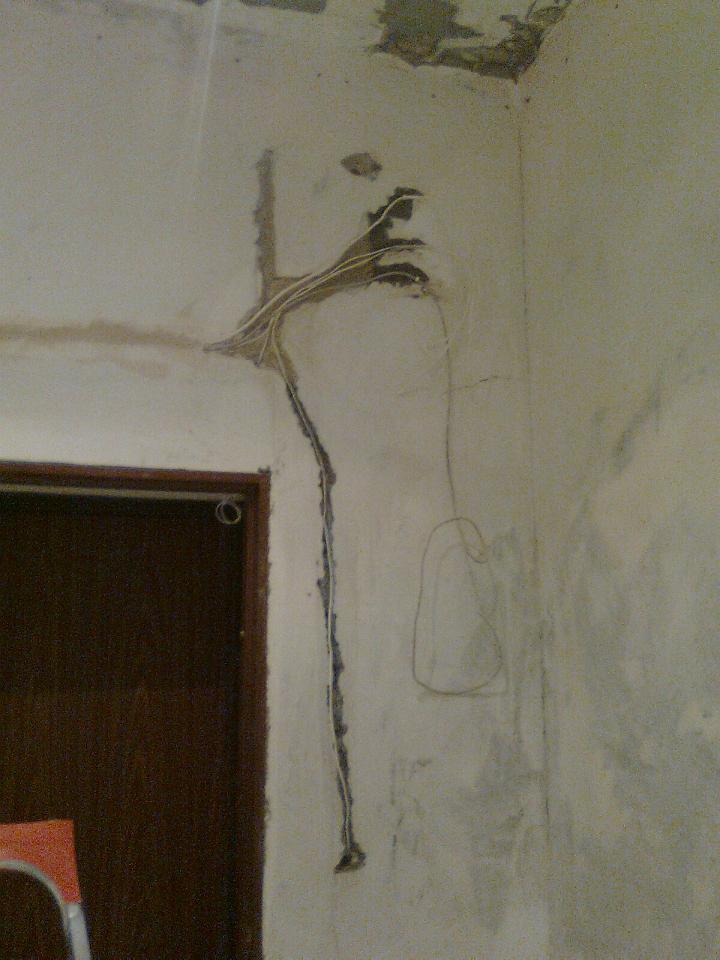

Предлагаю создать тему с "шедеврами" современных (не 20-ти летиней давности) электромонтажных работ. Дабы люди решившие обратится к услугам "специалиста" подешевле - хорошенько задумались.
В соседней квартире одной новостройки видел такой вот трэш, сделанный ремонтниками-универсалами "150 тысящ за чирновой насяльника".
Самое печальное что ремонт заказывала девушка, которая не понимала на какой ужас обрекли ее бракоделы-гастарбайтеры.
Итак, оставлен *****щиток от застройщика с китайскими автоматами EKF, которые я бы врагу не стал ставить на постоянку. Считаю что они годны только чтобы сделать первый этап ремонта (черновой).
За время работы с аналогичным щитком в соседней квартире, я устал от ложных срабатываний этих китайцев, а один автомат заискрил внутри через день (судя по звукам).
Или вот например, "нули" от розеток. Сечение их жилы составляет менее 1 квадрата. Свет сделан тонюсенькими проводочками, не выдерживающими никакой критики (примерно 0,5 квадрата).
Походу, рабочие купили на рынке китайскую подделку с адски заниженны сечением и наверняка дали хозяевам левые документы на цены уровня ВВГнг-ls по ГОСТу в Электромонтаже.
При этом все эти сопли висят на 16-амперных автоматах, которые от перегрузки гарантированно вышибает только при 23 амперах (причем это нормальные автоматы, китайцы черт их знает, характеристики они не соблюдают).
Все розетки трехкомнатной (!) квартиры сделаны всего двумя группами (!!), питаемыми по тонюсеньким проводкам - на глаз с жилами менее 1 мм в квадрате.
Кабель на плиту имеет заниженное сечение ~3,5 квадрата. При этом наверняка к нему подключат какую-нибудь варочную панель на 7.2 киловатт, да и висит эта сопля на 32-амперном автомате. Будет весело - варим пельмени, в качестве бонуса стены изнутри жарятся за компанию!
Результат, к сожалению, будет страшен - автоматы розеток будет постоянно выбивать из-за перегруза.. но до этого тонкий кабель, не расчитанный на такие токи, будет разогреваться как кипятильник, плавя собственную изоляцию.
Хорошо если в результате произойдет внутреннее замыкание кабеля и *****автомат отключит половину, а то и все розетки в квартире навсегда (хотя я вот не уверен что данный китаец не облажается). И хозяевам придется вскрывать пол и стены и переделывать по новой электрику, может быть, уже задумавшись над тем как ее делают исполнители.
Но самое печальное что более вероятен плохой вариант - разводка сделана некачественным *****кабелем, который, можно предположить по остальным его параметрам и внешнему виду, наверняка даже очень как распространяющий горение и ядовитый дым.
К большому сожалению, в данной квартире крайне высока вероятность возникновения пожара от некачественной электропроводки. И это всего лишь вопрос времени, если в квартире будут жить люди.

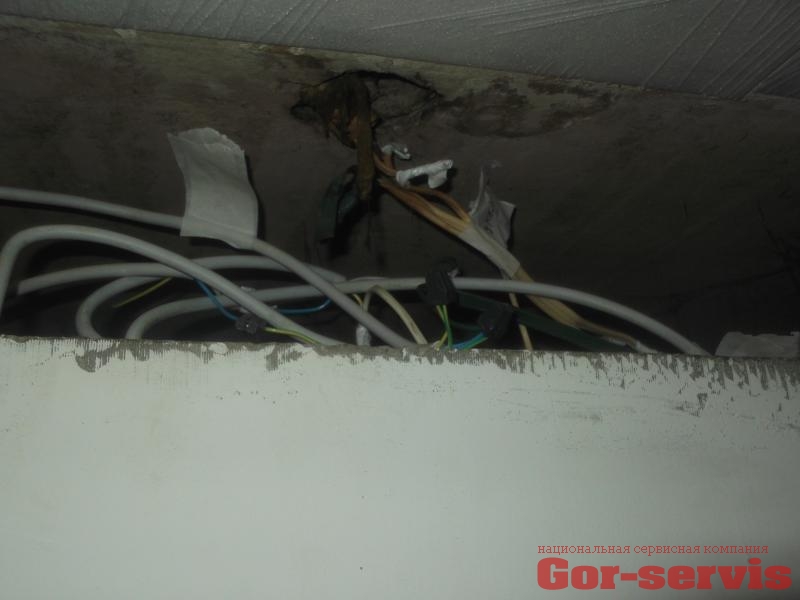

Времяночка на цепочке из кабельных стяжек. За качество фото сорри.
Alexey_Spb написал :
Нет ничего более постоянного, чем временное ))
Постоянство в голове у втора, это точно.
Это какой-то упоротый монтажник, у него ведь в руках были наверняка огрызки проводов, стальная протяжка из гофры, всё это заведомо лучше гирлянды из стяжечек.
