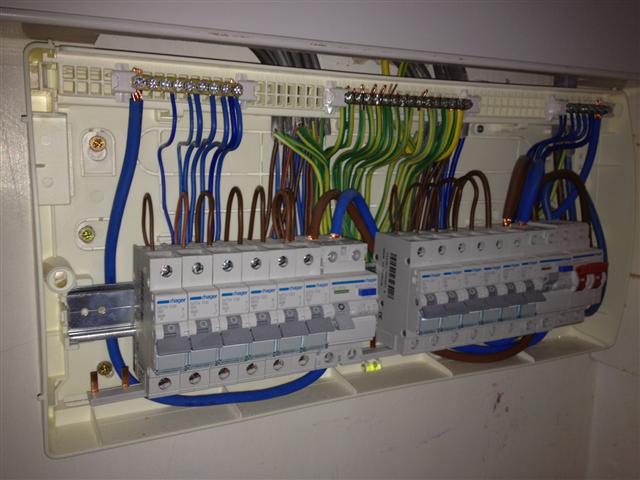

Вроде и красиво,а что-то смущает Отсюда http://8-499-343-12-65.ru/stroitelstvo/elektromontazhnye-raboty-ot---rublei-za-metr

serj12 написал : Вроде и красиво,а что-то смущает Отсюда http://8-499-343-12-65.ru/stroitelstvo/elektromontazhnye-raboty-ot---rublei-za-metr
Смущает "капкан" для любителей соваться в "чужие" щитки :) А также почему-то всё вверх ногами :)

NazAnd, а ему так было удобнее с УЗО шиной по АВ развести)) А капкан, наверное - для резерва)

NazAnd написал : Смущает
А также отсутствие наконечников НШвИ на ПВешке в нулевых шинках

Johnny27 написал : NazAnd, а ему так было удобнее с УЗО шиной по АВ развести)) А капкан, наверное - для резерва)
Ну хотя бы изолентой что-ли замотал, сам же поймается на свой крючок.

NazAnd написал : А также почему-то всё вверх ногами
что там вверх ногами?
капкан да .. и про ншви забыли

Metall написал : что там вверх ногами?
А вы тоже любите снизу вверх подключать?
