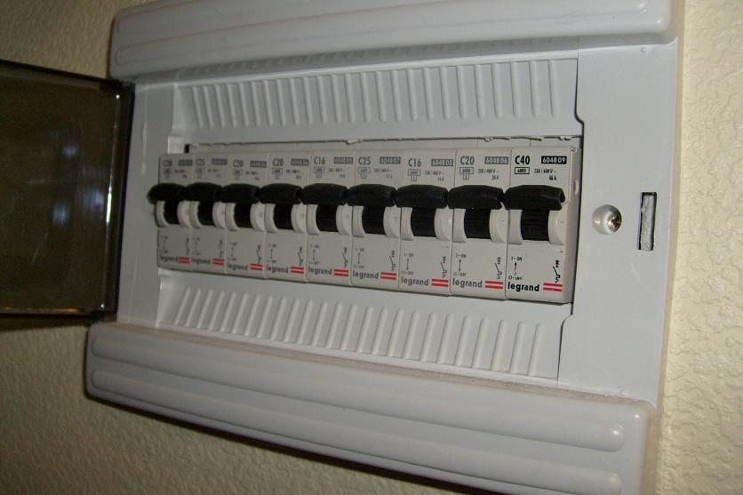

Примерно год назад писал про пентхауз ,вчера пришлось побывать там(попросили по-выше розетки переставить ,за телевизор спрятать).Вскрытие оных позабавило ,что провод крутой это понятно,но почему их три из стены?Сегодня вскрытие показало наличие чуть выше замурованной распредкоробки и соединение их там сваркой!а то что полторашка и очень хорошая марка - по барабану(по косвенным сведениям за работу получено 25 000 р - я всё понимаю,но так уж глумиться...).А вот вершина творения - щиток На одном АВ весь свет 1-го этажа и холл 2-го...,прикольно,бл...

serj12 написал : А вот вершина творения - щиток
то что сгруппировано криво пол беды , номиналы АВ - :(
serj12 написал : что провод крутой это понятно,но почему их три из стены?
видимо за метраж каждого кабеля денюжка , или авторы сего не любят шлейфить РЕ , как вариант

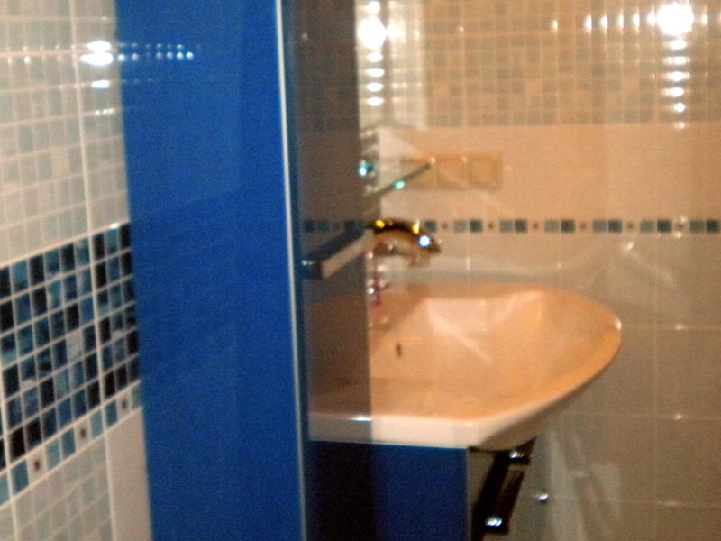

TiMg33 написал : А-ааа.... "они" везде-еее... !!! "они" наступают...!!! Киллеры и убивцы заказчиков. Понаставили, понимаешь, розеток... Что б было о чём поговорить...
а ведь я говорил ,
Metall написал : человек , не умеет определять зоны , и скорее всего и не знал про них.

Metall написал : а ведь я говорил ,
Вы, второй раз заставляете сомневаться в Ваших умственных способностях... Простите, в третий - я Вас дураком назову...(в лучшем случае).
На основании чего Вы делаете выводы ? по собственному ощущению ? опыту ? бг-ггг... :D:D:D
ПС: не говорю уже о том, что Вы не вкурили смысла "вырезанного" Вами фото... (разгадывайте "ребус")
