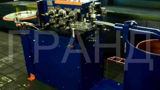

Станок для изготовления металлорукавов типа Р3

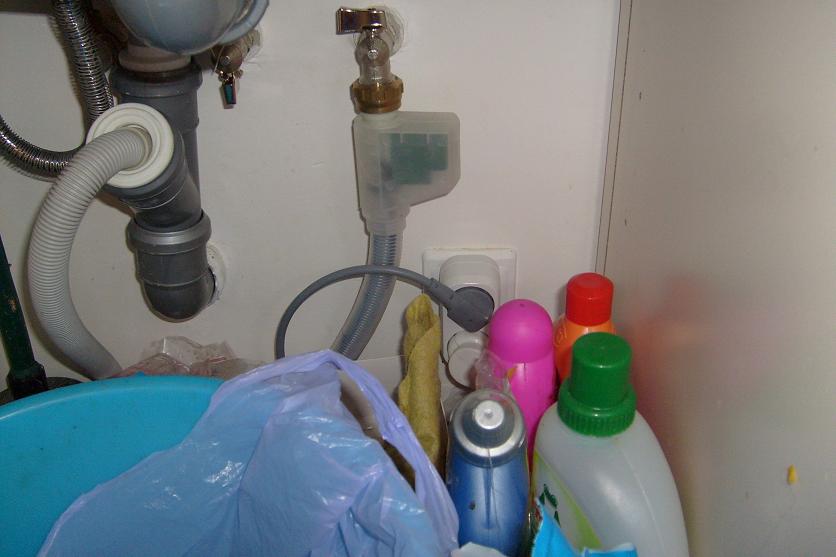

Alexiy написал : ой, вы не представляете, насколько это традиционное решение! :( И над мойкой и под мойкой... и над газовой плитой! http://www.kuhnja.su/wp-content/uploads/2012/09/rozetki.jpg http://www.butikov.ru/sfw_components/com_projslider/gallery/bigimages/Image2791.jpg http://electric-house.narod.ru/983-55-80.jpg http://www.electriki.com/images/foto/20.gif
естественно.
В стяжку и штукатурку (при негорючих конструкциях) можно как угодно класть, главное обеспечить сменяемость... :)
Ухты! Пока меня не было тут двое суток ПУЭ изменилось... Вообще-то, сменяемость рекомендована, а не обязательна (в стяжке, штуктарке и т.д.)

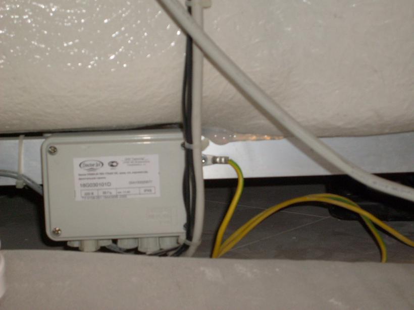

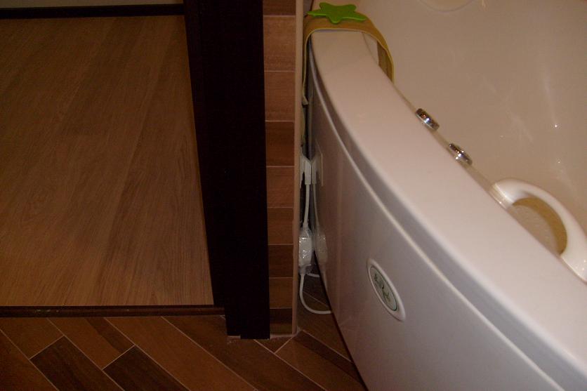

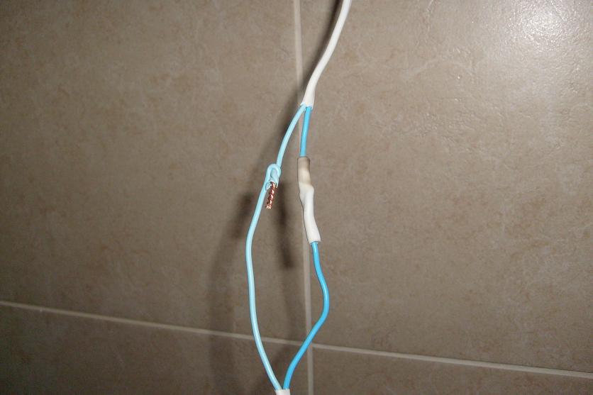

Продолжение истории про пентхауз:подключение джакузи А это любимая песня - как подключить стиралку и что-то ещё И подарок - подключение светодиодов под шкафчиками (сверху была общая термоусадка)

serj12 написал : подключение джакузи
а как она вообще правильно подключается? Не разу не подключал:)
serj12
serj12
Регистрация: 10.02.2012
Волгоград
Сообщений: 9171
13.04.2013 в 16:07:24
Energon написал : а как она вообще правильно подключается?
Два типа подключения:1)либо укомплектовано штатно вилкой(как в данном случае,тут либо "хвост" выпускать и вешать "маму" с IP ,либо ставить розетку - но так что бы вода не попадала и можно обслуживать было,а тут при всём желании вытащить проблема,да и через край брызги летят) 2)если распредкоробка Обычно в инструкции к ванне есть требования под подключению
