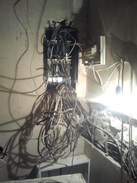

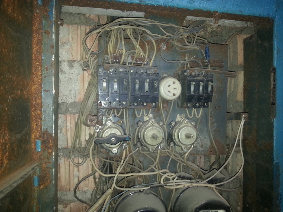

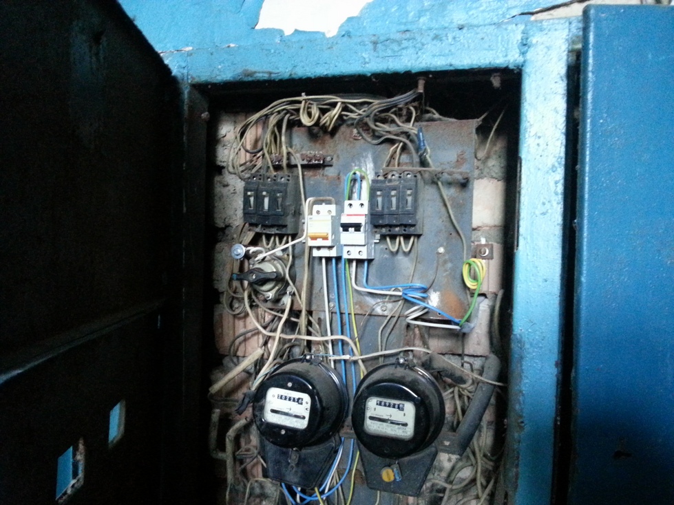

Сегодня местный электрик ЖЭСа менял пакетник и ставил вводной АВ в этажном щите. Я, удостоверившись, что сечение аллюминиего стояка меньше 16мм2, сказал ему не подключать PE, на что он долго и упорно мне доказывал, что УЗО не будет работать без PE. Пришлось с помощью "распятия" (лампочки) и "иконы" (батареи) доказывать ему, что без PE УЗО не только будет работать (включится) , но еще и срабатывать будет при утечке. В следующий раз надо лицо электрика на камеру снимать.
Сам то элехтрик более-менее толковый попался, да не без греха - синий у него фаза, белый рабочий ноль и никак его не переубедить. :) Веселый денек выдался.
До:
После:
Провода пришлось помечать самому изолентой.

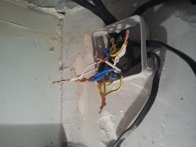

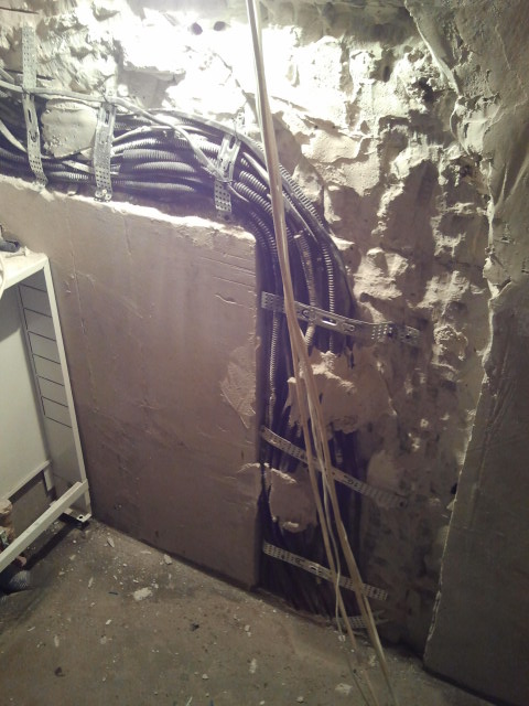

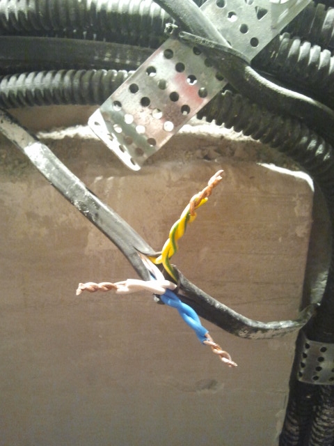

Всем привет! Добавлю немного "профессионализма". Недавно столкнулся с работой "специалиста", который по словам прораба и его самого, чуть ли не всю жизнь только этим и занимался.
Видимо рассчитывали, что никто смотреть не будет. По длинам полно скруток, остается только гадать сколько подобного уже в стяжке и замурованных проводах.

DimonT написал : остается только гадать сколько подобного уже в стяжке и замурованных проводах.
Уверен, что много. Ибо по хер на все. :)

DimonT написал : полно скруток
Это и скруткой то назвать нельзя...

DimonT написал : который по словам прораба и его самого, чуть ли не всю жизнь только этим и занимался.
Думаю, что они правы... :( Именно этим (то что на фото...) данный специалист всю жизнь и занимался... И специалист он именно в этой области...

23.04.2013 в 00:00:58
DimonT написал : По длинам полно скруток, остается только гадать сколько подобного уже в стяжке и замурованных проводах.
что вот так - не изолированных скруток ??
