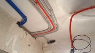

юра Т
юра Т
Регистрация: 25.08.2006
Сообщений: 13220
17.05.2013 в 14:40:45
mvs87, это не их работа, а вот их, и что лучше? Электромонтаж в Тюмени - квартира на ул. Московский тракт
KSM_EL
KSM_EL
Регистрация: 14.07.2009
Томск
Сообщений: 505
17.05.2013 в 14:48:58
юра Т написал : и что лучше?
проходы через стену без трубы, перехлесты - некошерно, да. я бы еще этим защелкам для гофры не доверял - вываливаются частенько, я полоской креплю. а так, в сущности, не худший вариант. то, что в стену гофру не запустили - да, нарушение, но мы (многие, уверен) кабель и просто вмазываем в штробу. накручено богато, но эта паутина - воля клиента. гофру чего разноцветную взяли - непонятно. слаботочку и силовуху, видимо, промаркировали так)
