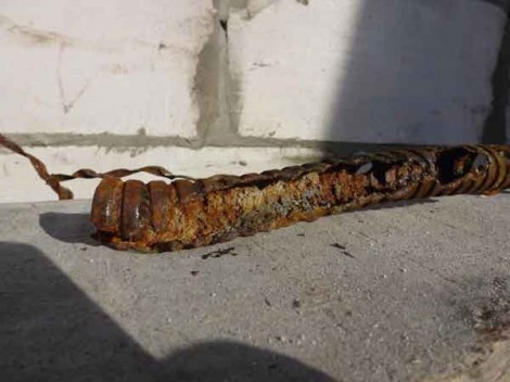

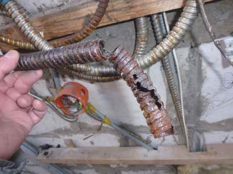

Alexiy
Alexiy
Регистрация: 28.06.2011
Сообщений: 13481
20.06.2013 в 18:01:45
ПPOPAБ написал : Ну просто Айзек Азимов...
ну, значит мне это приснилось:
А теперь расскажите мне про локализационную способность металлорукава, а я с интересом послушаю ваш лепет.
