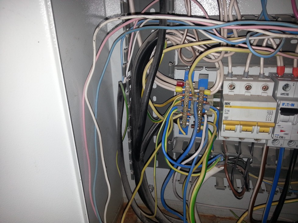

Щиток на моем производстве:
Как говорится, - No comments
PS производство не мое :) - я там работаю (не электриком) .

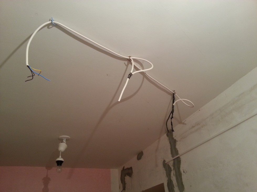

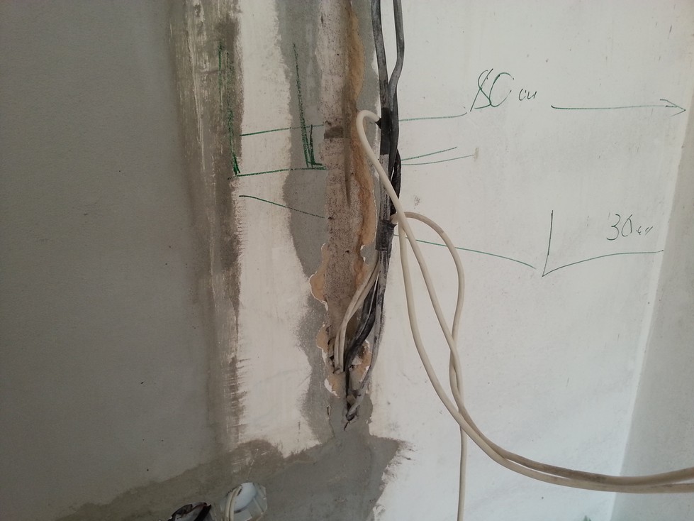

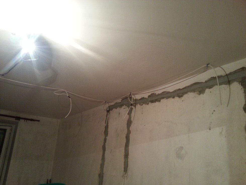

А это с последнего заказа:
В общем то - классика :)
Стоит уточнить, что питание в коробку приходит ВВГ 3х1,5 мм2, далее на розетки ВВГ 3х2,5, а на освещение ПВС 3х0,75. При извлечении ПВСа из штрабы обнаружилась скрутка с ВВГ. Все это безобразие "защищено" электронным ДА 16 А.
Вот, откопал скрутку в штрабе -
