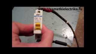

Прогрузка автоматического выключателя Прогрузка автоматического выключателя. Просто проверка !

radistmaster, спасибо за наглядное видео по IEK.

radistmaster,в чем подвох?

автомат по 3-кратной перегрузке должен отключаться примерно через 6-16 с, что мы в данном случае и имеем. В чём подвох - я тоже не вкурил.

А подвоха-то и нет. Только почему-то ЭмР на трехкратной перегрузке просыпается и издает звуковое сопровождение.

это может и стендовое оборудование вибрировать...

Стенд прикольный, из середины прошлого века :) Автомат гудит как звонок :D

Нет подвоха, просто наглядно. ;)

а я думал- опять что-то лже!:)
