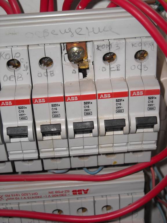

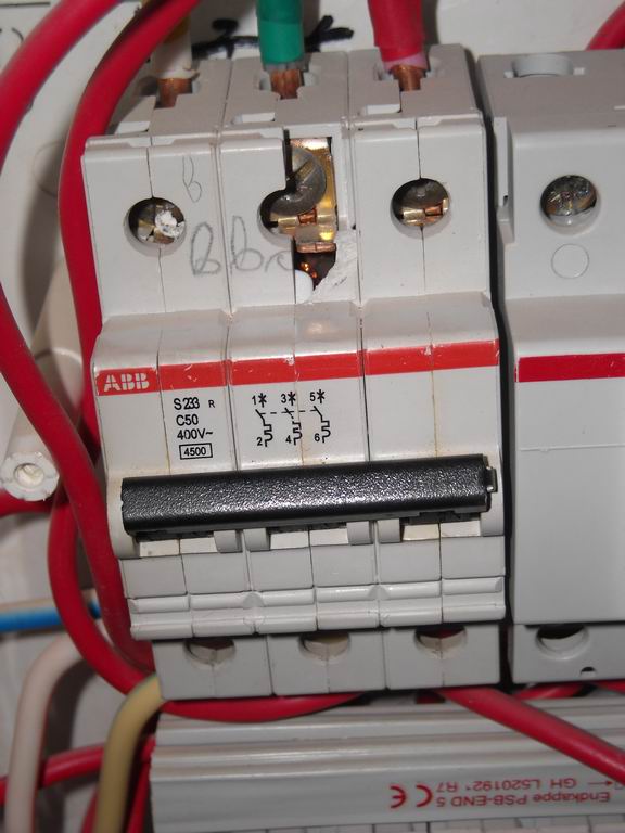

В общем сам погоревший выключатель. (См мой пост выше) Вроде не очень сильно ему досталось. Я ожидал более крутого. Основа - керамика.

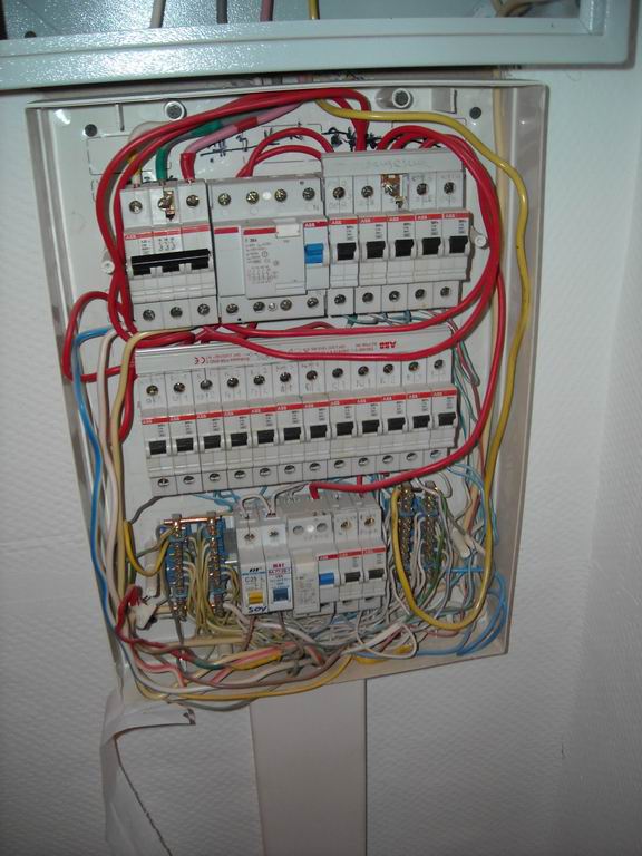

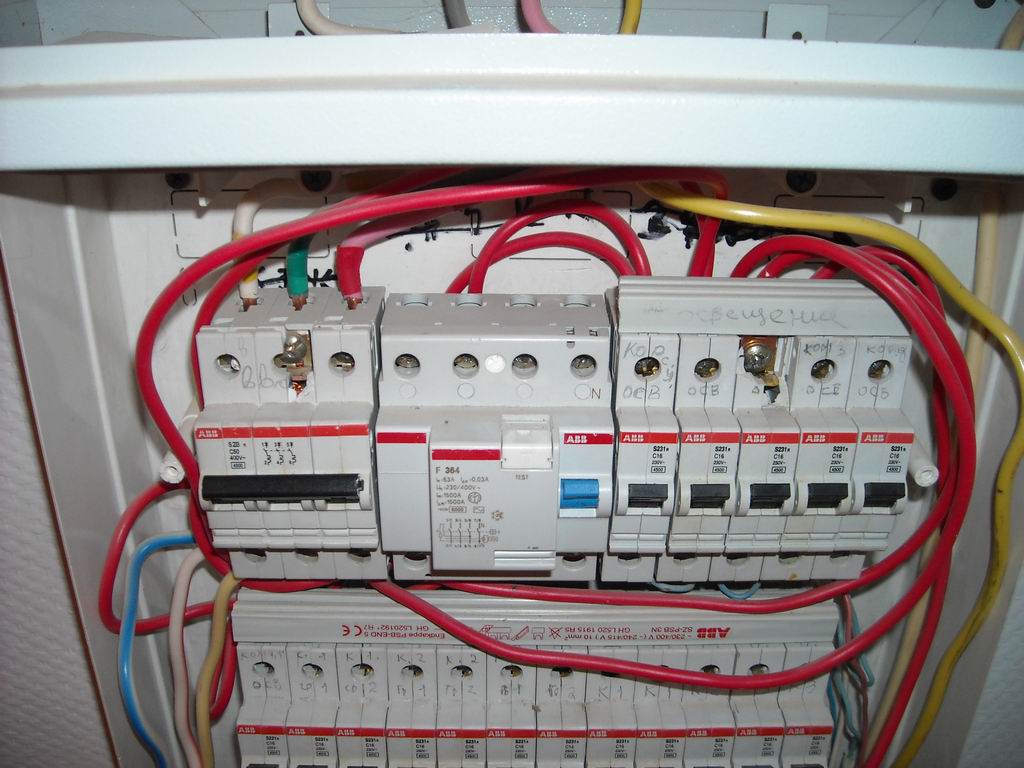

2Impuls Во! Вот так: http://cs-cs.net/wp-uploads/2011/01/Jub03-Pulemet.jpg А ещё так: http://cs-cs.net/wp-uploads/2011/01/Jub09-KvShitog.jpg и так: http://cs-cs.net/wp-uploads/2011/01/Jub10-Lines.jpg Комменты следующие. Бригада. Русские. Всё под ключ. Удивительно что вроде как свет на WAGO сделали (лазил в распайку, проверял), на щитке гребёнка. Зато: * Полипропилен на отоплении (ну, это не по нашей части) * Адский отжег с вводом: в этажном щитке оставлены старые автоматы 16, 16, 30 А. Одна линия оставлена как свет (скручена где-то под потолком с ПУНП 2*1,5), а вот две другие (16+30 а) объединены вместе в квартирном щитке и поставлены как ввод. Ох ...ть! - по другому нет слова. * Все розетки везде, кроме кухни, бойлера в санузле и кондиционеров посажены на ПУНП 3*1,5, который где-то становится уже ПУГНП 3*2,5 и посажены на C25.
Тётка нашла меня с сайта, поиском по Сети. А задумалась о том что "что-то не так" только после того как рабочие начали рассказывать ей сказки о том что УЗО вообще не надо потому что постоянно вырубается. Особенно на линии света.
Бюджет как всегда ограничен. Всю проводку перекладывать не захотели, пересобрали щиток (то ещё кулибинство тоже) http://cs-cs.net/wp-uploads/2011/01/Jub26-AllOK.jpg, переложили нормальный ввод и заменили автоматы в этажном на один вводной С32 http://cs-cs.net/wp-uploads/2011/01/Jub30-NewVvod.jpg. Всё запихнуто под УЗО и разбито по группам. Будет выбивать - приду, буду ворчать что "а я же говорииил" и наверное перекладывать всех и вся.

S_CS написал : автоматы в этажном на один вводной С32
по хорошему ещё ДО него куски слабые поменять. тонкое место во всей проводке.

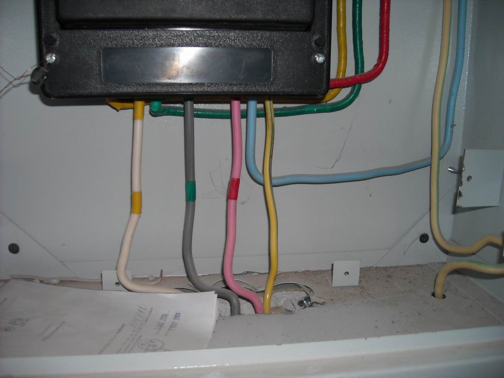

2greg111 Ага, знаю. Про счётчик клиенту рассказал. Там на вид 4-6 квадрата меди, что меня даже удивило - обычно в этажных алюминий на счётчиках. Меняли без отключения, тот адский пакетник я трогать побоялся. Меня расстроило что нормально ПУНП окучить не получилось. Там стяжка лежит и стены в ветоните. Но по-моему, всё равно дешевле было бы кабели нормально положить.

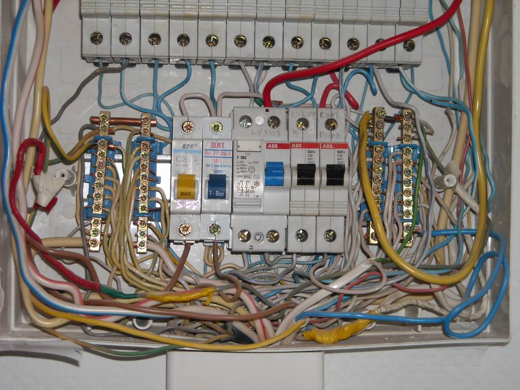

А почему нулевую колодку не поменяли в эт. щите? Уходящие провода в квартиру после АВ в кембрик надо, а не просто за динрейкой провести. У соседей с лева подключена дополнительная линия под большой АВ 40А, а нулевой провод (по фото подгоревший) на вашей колодке, а это опасно в щите 3 фазы в работе.

Можете и не обувать в кембрик. Меня больше интересует нулевая колодка. Вы к ней подключились и какие нулевые провода на ней Ваши?

А всё верно говорите. Только я не знаю КАК, но когда мы открутили тот ноль, чтобы его запихать в автомат - выбежали соседи и заорали что у них половина квартиры обесточилась. Как так - не могу понять. Поэтому пришлось всё вернуть назад как было. Дом находится в городе Юбилейном, может у них такая особенность?

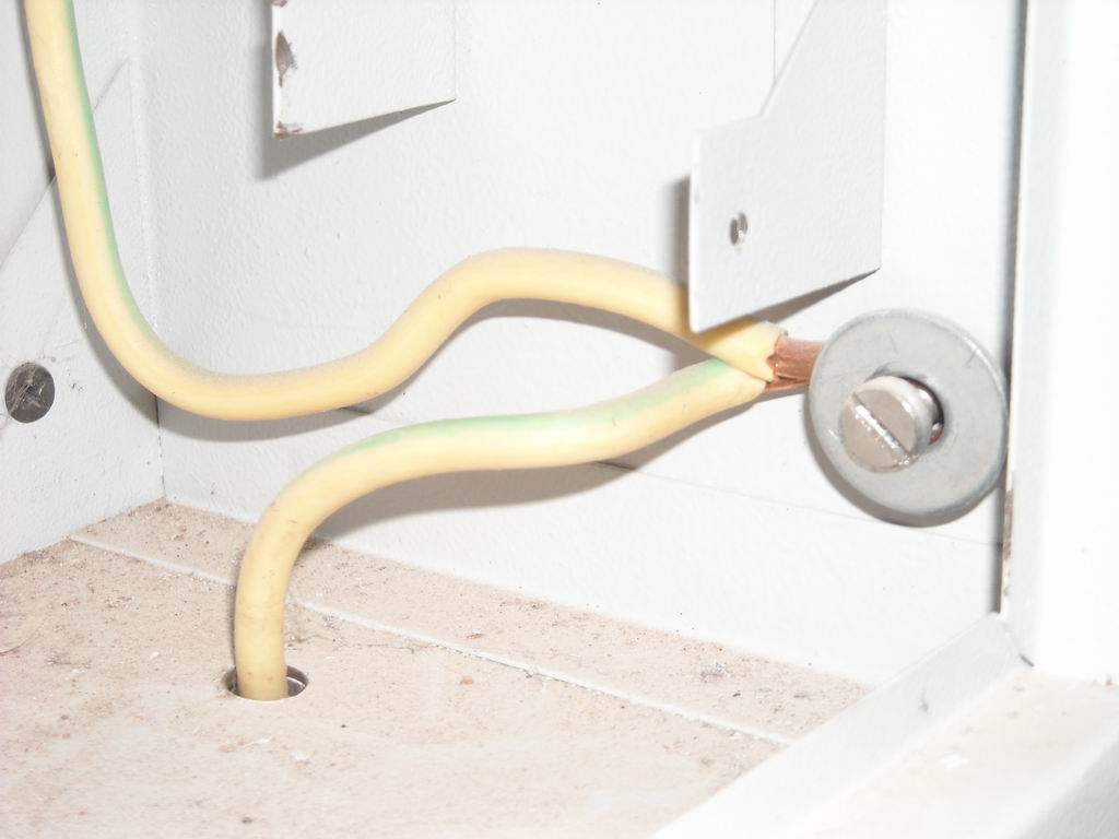

Из плюсов: N такого же сечения как и линии, и намертво зажат на корпус щитка. Внутреннняя разводка щитка - медь. Дом ипнутый ещё тем, что у них была розетка для электроплиты (и автомат на 30А) , но по всему дому - газ.
И, если честно - не не особо понравилось. Такое впечатление что мы одну шабашку на другую переделали.

Угу. Предложения на тему чего делать с нулём приветствуются. Запихать на наш автомат, а от нашего отвести на прежнюю колодку? Обычно мы находим да конца после счётчика и их и запихиваем в двухполюсный автомат, исключая квартирную нулевую шинку как класс.

S_CS написал : и намертво зажат на корпус щитка.
С этого места давайте разберемся.
С пакетного выключателя фазный провод идет на счетчик с него на АВ. Нулевой провод (приходящий) подключен сверху эт. щита под болт М 5 и идет на счетчик. После счетчика идет на нулевую колодку. В вашем случае должен приходить на АВ. Чего я и не наблюдаю.

S_CS написал : Запихать на наш автомат, а от нашего отвести на прежнюю колодку?
Я и спрашиваю, что из старой проводки осталось в эт. щите? Если старые нули не нужны, их необходимо исключить из работы. И зачем тогда колодка.

Самое интересное (могу ошибиться по фото плохо видно) как бы на нулевой колодке и освещение тех нужд не сидело.
