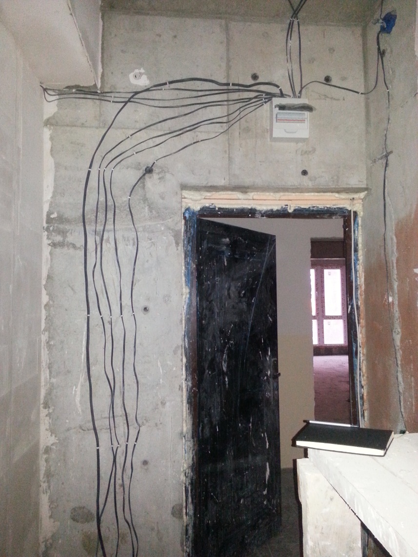

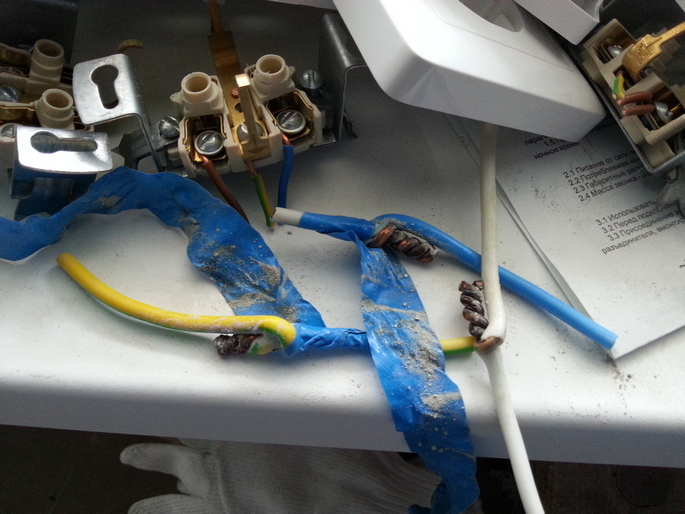

Вот сделал фото щитка. Кому не хватает острых ощущений. Как можно заметить, входной провод для 40А автомата на плиты явно даже не 6 квадрат...
PS: красным - мой общий ноль из скрутки, дальше творчество соседей, зеленым - медь+алюминий в одной клемме, желтым - автомат, посаженный на ноль... И это так, еще не все выделено.
