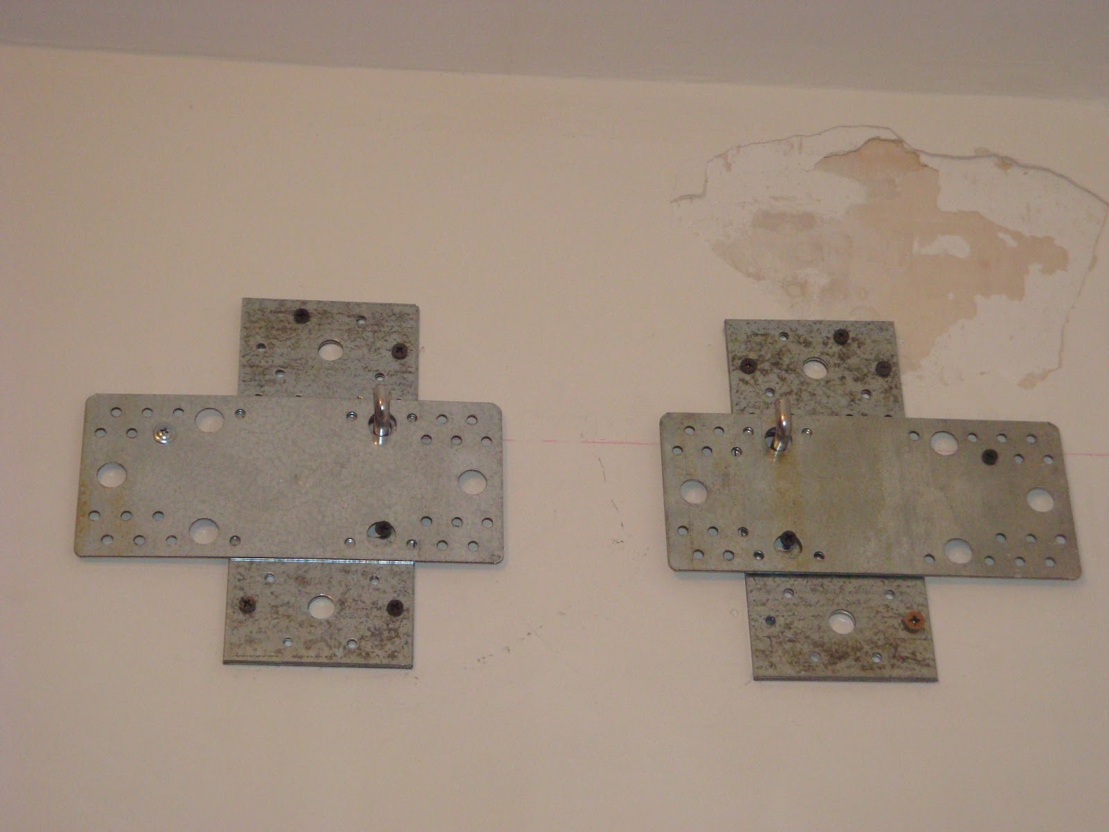

Мсье опять начинает "за рыбу деньги" http://2.bp.blogspot.com/--fxu_b9mZNU/UabiFS6I1aI/AAAAAAAAAO8/LkkBl_B0Hck/s1600/DSC00443.JPG
После такого "феерического монтажа" водогрея - Вы еще что-то рассказываете про недопустимость монтировать гипс электродрелью?

Def461 написал : Мсье опять начинает "за рыбу деньги" http://2.bp.blogspot.com/--fxu_b9mZNU/UabiFS6I1aI/AAAAAAAAAO8/LkkBl_B0Hck/s1600/DSC00443.JPG
отличное крепление! что Вы так?:D я вот видел висящий водогрей на 2х дюбель гвоздях 6х60. и ничего! висел. неделю;) потом рухнул)))

Alex2507 написал : отличное крепление!
крепление подходящее. В условиях гипсовой стены, костыли с опорными пластинами хороший вариант. Забивной или рамный там будет плохо держаться за счёт распора, а костыль по резьбе выигрывает. Относительно мягкая кромка гипса компенсируется опорными пластинами. Так что, крепление подходящее. Не спорю, вероятно есть и лучшие варианты.
