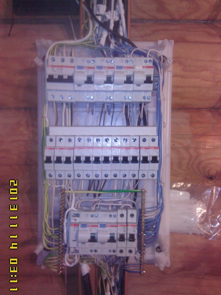

Собсно, вот.

Ого, вот это шины ;) Щиток-то закрывается? ))

Mellow написал : Собсно, вот.
Хорошая перемычка между землей и нулем ;) И какие там белые провода идут на Синий Ноль???
