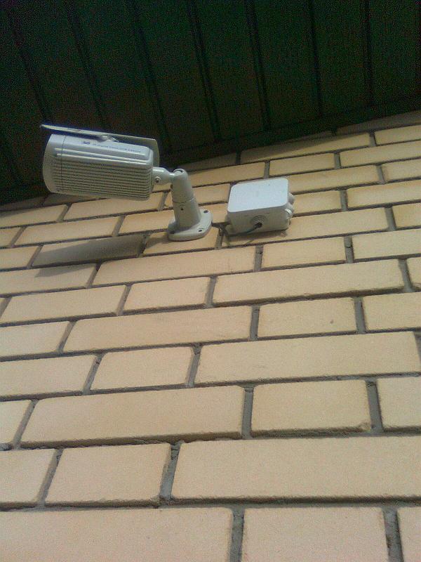

Завели жилу СИПа в счётчик,а зафиксировать не получилось Проплавляет корус,пластиком жжёным несёт,а собственника не найти - УК поставила на подъезд,а вот кто обслуживает - загадка природы. А тут мелкий косячок,отверстие в коробке большего диаметра чем проводок от камеры,вроде мелочь,но если учесть что весь заплёт с системой видеонаблюдения выскочил в 60 - то глупо как-то

serj12 написал : Завели жилу СИПа в счётчик,а зафиксировать не получилось
Я верно понимаю, что там ещё и ноль в розетку заведён желто-зелёным проводом?

serj12 написал : УК поставила на подъезд,а вот кто обслуживает - загадка природы.
Кто поставил, тот и обслуживает. Исключение - поставил подрядчик, а обслуживает заказчик (УК).

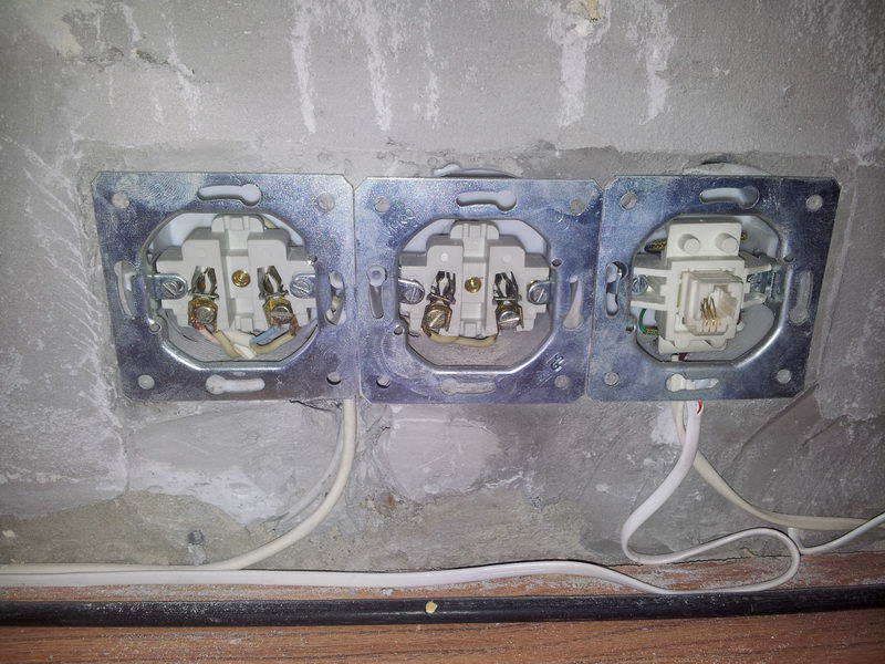

Рукастый мужинёг делал, руки из нужного места растут- со слов жены, спорить не стал, оставил как есть:eek:

serj12 написал : А тут мелкий косячок,отверстие в коробке большего диаметра чем проводок от камеры,
Кабель от камеры скорее всего претерминированный ( т.е. там пучок разъемов на конце) и в маленькую дырочку просто не пролез бы. Надо было герметизировать какой-нибудь лентой - типа сырой резины.

Программист написал : Я верно понимаю, что там ещё и ноль в розетку заведён желто-зелёным проводом?
Да,с корпуса.
НЕМЕЦ написал : Исключение - поставил подрядчик, а обслуживает заказчик (УК).
ВО!А я звоню в аварийку УК,а они вообще не понимают про что я с ними говорю,тёмное дело,эта УК...Попробую в понедельник долбить их,подъезд - то мой :(
