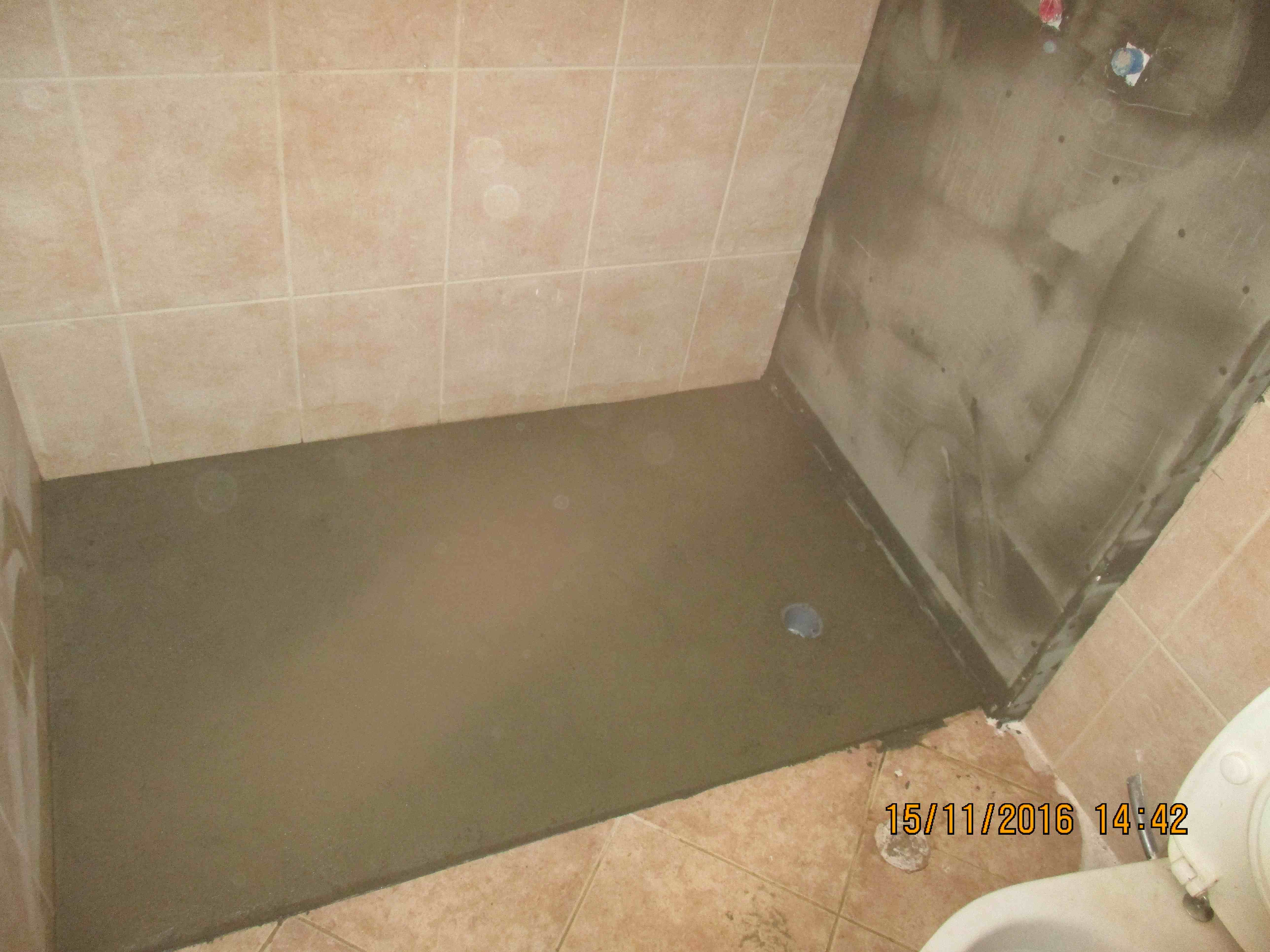

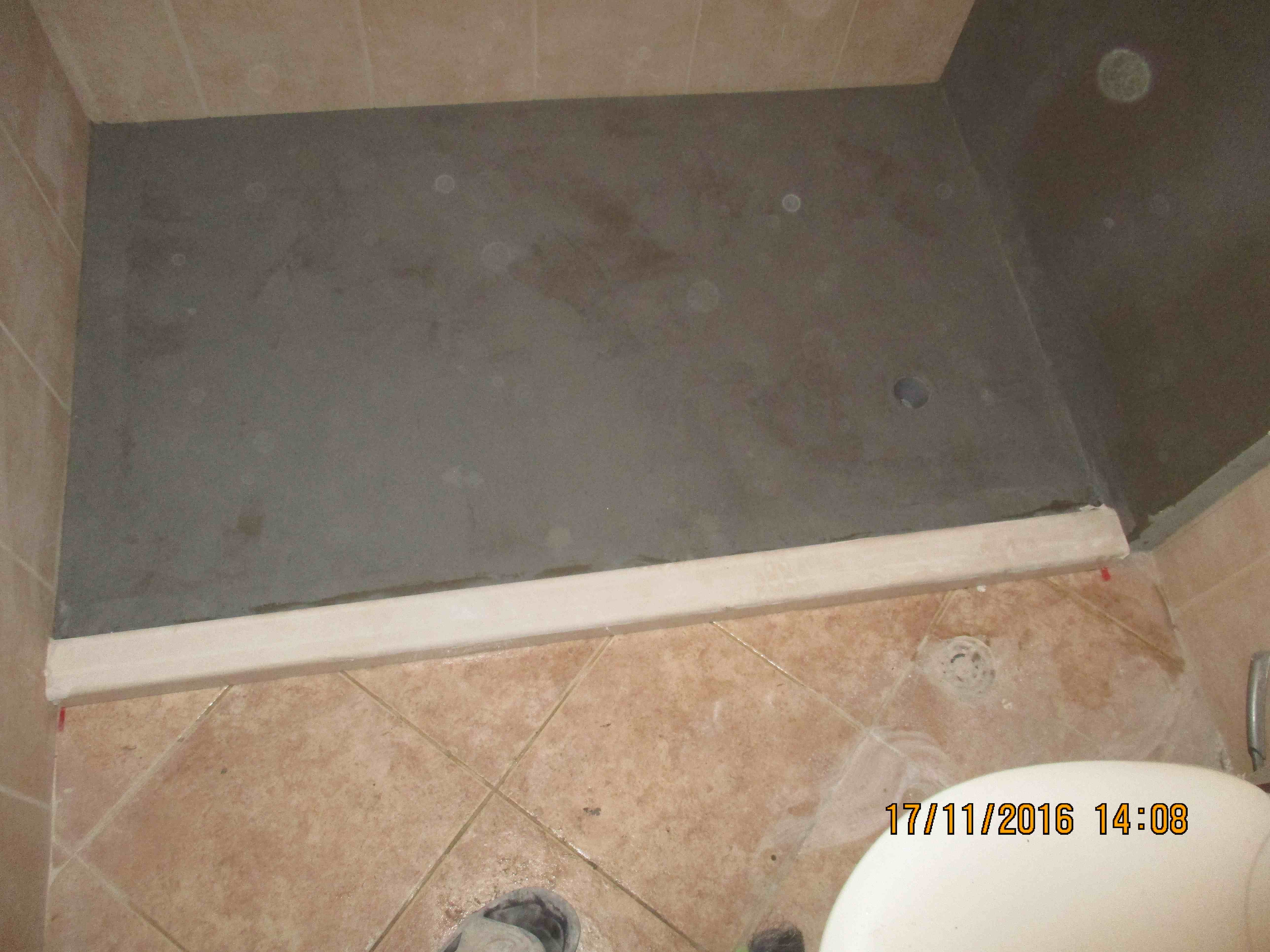

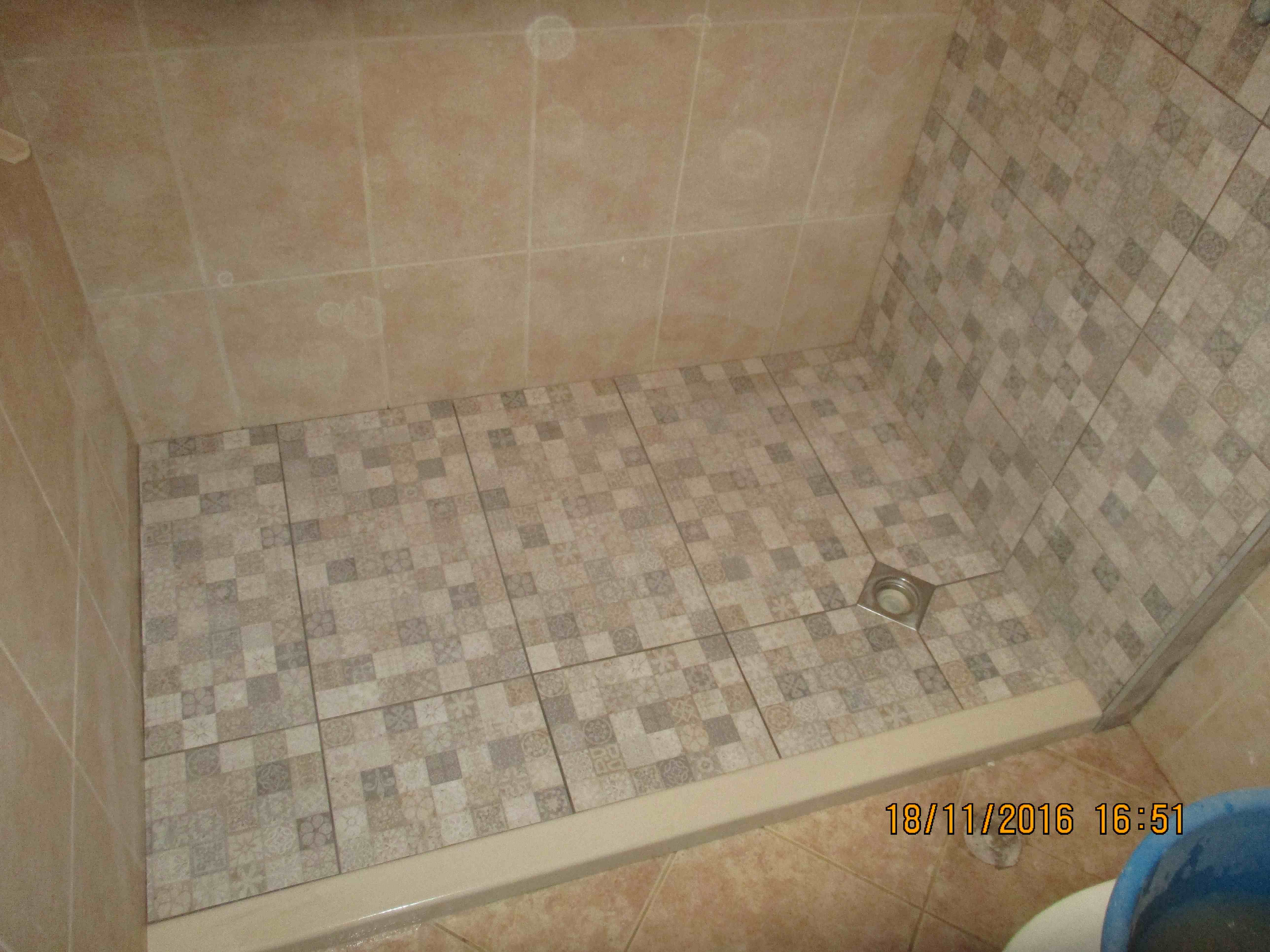

oversun написал: Кто-нибудь использовал плиточный клей в качестве праймера для ровнителя на старую плитку?
По-мокрому
