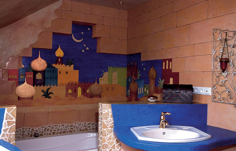

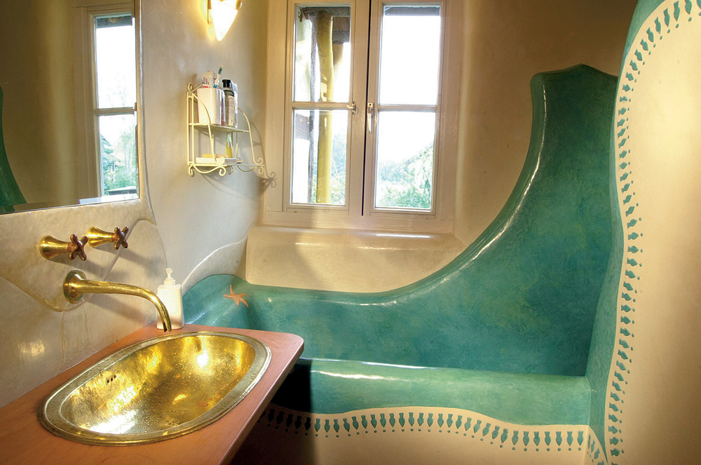

2geronimio ну можно не обязательно глину.... Как вариант:
Kreidezeit Tadelakt *Декоративная штукатурка на основе натуральной гидравлической извести (Германия)*НАЗНАЧЕНИЕ: для внутренних работ по бетону, минеральным, известково-цементным и гипсовым штукатуркам, обожженной глине, ГКЛ, ГВЛ, гераклиту.
Немецкая компания Kreidezeit Naturfarben GmbH (читается «Крайдецайт Натурфарбен Гмбх») у себя на родине является пионером в производстве натуральных отделочных материалов. «Натуральных» в полном смысле этого слова, в них нет ни одного синтетического вещества: и пигменты, и наполнители, и связующее, и разбавители – все компоненты природного происхождения. Tadelakt – один из таких продуктов, и за его основу взят рецепт древних марокканских строителей… СВОЙСТВА: впрочем, хоть рецепт и прост, как все гениальное, но без определенных усовершенствований в современной отделке ему делать нечего. Глава Kreidezeit Герд Циземан, как говорится, довел опыт предыдущих поколений до ума – получился Tadelakt, который в Марокко ныне используют чуть ли не повсеместно. «Таделакт» идеален для любой погоды, если хочется украсить наружную поверхность, и для здоровья, например в спа-центре, поскольку состоит только из натуральных материалов, и для декоративных задач, так как натуральными пигментами колеруется как угодно. Даже для утилитарных целей - раковина или душ – материал что надо. Красота и безвредность! Два в одном. Кстати, и известковых разводов нет - ведь Tadelakt сам в основном состоит из извести. Материал обладает диффузионной способностью, отталкивает грязь, а после обработки полировочным мылом (Glatteseife) – воду. Особый глянец покрытию можно придать пуническим воском или восковой эмульсией. Исходный цвет материала – натуральный белый. Цветовые оттенки ему придают пигментами (колеруется до 10 весовых процентов), стойкими к извести. «Красота требует жертв» - смысл фразы касается лишь технологии нанесения. Без определенных навыков и инструментов получить желаемое очень трудно. И объяснение этому есть – например, при затирании Tadelakt обычными кельмами из стали нередко появляется серый металлический налет истирания. И берберы в Марокко это знают – они работают очень простыми, но тем не менее эффективными инструментами. Важнейшим из них является камень, и чем дольше он используется, тем более гладким и, соответственно, ценным становится. Подходящий ищут в природе, в магазинах, торгующих гравием, кремнем, галькой, или в лавках эзотерического направления, где продают лечебные камни. Нужный состоит из твердой породы высокой плотности, например, базальта или агата. Это должны быть галька или голыш диаметром не более 8 см, иметь гладкую, сравнительно плоскую поверхность с малым количеством вмятин. Ну а поскольку идеальные камни встречаются довольно редко, то… компания Kreidezeit наладила их выпуск из специальной керамики. ЭКОЛОГИЧНОСТЬ: штукатурка совершенно безвредна, не имеет запаха. За счет высокого содержания щелочи обладает дезинфицирующим действием. ПРИГОТОВЛЕНИЕ: порошок постепенно всыпают в чистую холодную воду из расчета 1 кг на 0,33-0,40 л и замешивают, используя мощную лопастную мешалку. Дают отстояться в течение 30 мин и еще раз перемешивают. Готовый раствор расходуют в течение 8-10 ч. НАНЕСЕНИЕ: поверхность следует очистить от всех непрочно держащихся старых покрытий. Tadelakt наносят кельмой из спецстали. После схватывания его затирают полировочным камнем. Им же доводят финишный слой, полируя и еще более уплотняя его круговыми движениями. После высыхания покрытию придают водостойкость с помощью полировочного мыла Glatteseife. Его обильно наносят мягкой кисточкой. Дают короткое время схватиться и опять полируют камнем, доводя до глянца. Glatteseife, кстати, реагирует со штукатурной известью, образуя на поверхности не растворимый в воде слой из известкового мыла. Для более высокого глянца берут пунический воск (Punisches Wachs) или восковую эмульсию (Carnaubawachs Emulsion), наносят тонким слоем венецианской кельмой, дают высохнуть и опять же полируют. Совет: техника работы с Tadelakt требует квалификации, так что, выбирая этот материал, просто необходимо выделить время на посещение специальных семинаров. ЦЕНА: розничная - 2080 руб. за 2,5 кг (Москва, ноябрь 2006 г.).
Сслыки на продукцию компании: Группа компаний Эксперт
