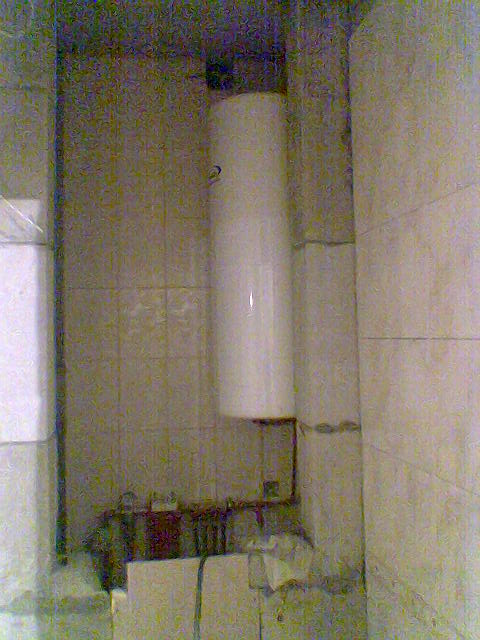

В туалете сделана перегородка высотою 90 см, в которую вмонтирован бачок для напольного унитаза. За перегородкой (ширина ее 20 см) - расстояние 50 см до шахты вентблока, там крепится коллекторная разводка и сбоку водонагреватель. Не знаем как красиво закрыть нишу (шириною 80 см и высотою 180 см). Если дверцы - то закрывающиеся от себя - места мало, чтобы можно было бы обслуживать оборудование. Надо какие то типа жалюзных или скручивающихся решеток. Еще: потолок будет наборный и только над чистой зоной туалета по контуру перегородки, а над ним будет труба вентиляции. Посоветуйте с указанием названий и где посмотреть и интернете. Спасибо.

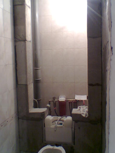

2 Victor_S Посмотрел Вашу систему систему для сантехшкафа, где направляющие - "улитки". Думаю мне такие могут подойти. Как они называются и где в интернете можно их увидить. Я из Питера.
Фото моего туалета с нишей (на блоках будет плитка, в глубине шкафа водонагреватель), и можно ли направляющие закрепить за колонами?

14.01.2006 в 14:33:24
Бак уже повесили, попозже попробую выложить фото с баком. По верху (на фото не видно) будет проходить канал вентиляции. Перегородка с пелястрами будет обложена плиткой. Крепление системы дверей/жалюзей должно быть , по моему, по задней стороне перегородки/пелястры. По вышепредложенным решениям пока не разобрался. Но две шторки (верх-вниз) не хочется.

14.01.2006 в 21:25:17
Распашные двери невозможны потому, что сверху на горизональной полке будет кнопка бачка Geberit (кнопка может быть или в вертикальной , или горизонтальной плоскости - сверху захотела жена). Таким образом дверцы, если их устанавливать за кнопкой, могут открываться только назад. А там коллектор в два ряда (нижний на фото не виден), водонагреватель, фильтры. Поэтому дверцы (жалюзи, шторы и пр.) могут быть только двигающие сверху вниз. Пока с системой закрывания ниши не определились.
Размещаю фото, что сегодня сделано:
